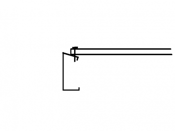

Когда начинают крутить листы к профилям не со стороны спинки, то тонкие профиля прогибаются под нажимом самореза и он не дотягивает лист на виток:

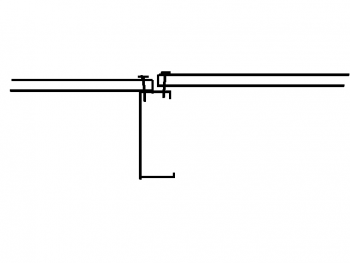

Когда прикручивают смежный лист, он выпрямляет профиль на 90гр. угол, а первый лист поднимается. Середина была прокручена хорошо, а край поднялся - вот и прогиб.
В том-то и дело, что крутить начал со стороны спинок. У меня ситуация как на второй картинке, с той разницей что выпирает лист со стороны спинки.
