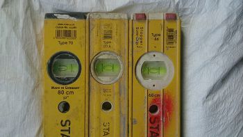

Вчера на объект завёз,три уровня Stabila все три разные,маленькие, как раз к правилу лепить,для установки армировочных уголков на откосы, если не забуду ,щёлкну фотку.

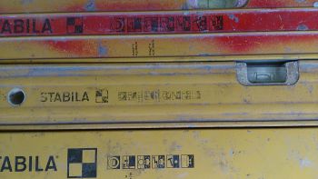

Вот сфоткал,три разных серии,характеристики на уровнях помечены,должно быть видно.
