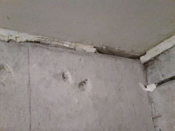

Друзья, благодаря вашим советам тщательно зачистил стену, вскрыл пустоты, остался неясный момент: не несущие стены у нас гипсолитовые, они не прилегают вплотную к потолку, а имеют зазор в пару тройку сантиметров, в нем внутри деревянная балка вдоль стен углублена в гипсолит, а зазор замазан штукатуркой, которая вся ходуном ходит после зачистки стен. Планирую туда сверлить каркас для натяжного потолка, поэтому зазоры надо заделать чем то крепким и прочно связывающим стену с потолком (еще и край деревянной балки торчит, чтобы с ней связалась смесь), чтобы не потрескалось от сверления. Посоветуйте чем и как лучше заделать этот зазор? И можно ли вообще выдрать оттуда всю штукатурку (стены не завалятся?)
Это наверное неправильно, но я бы все выковырял, что выковыривается, запенил, срезал выступающую пену чуть вглубь, замазал бы штукатуркой, а потолок заказал бы с потолочным креплением (если потолки невысокие и крепить настенный багет гарантированно ниже этой щели нельзя). Мне конечно объясняли, что потолочный багет - это траблы с выведением в его в горизонт, но меня это пугает меньше, чем риск вырывания багета из красиво, но непрочно заделанной щели и потом подмигиваний потолочников "хозяин, надо бы ручку позолотить - нам ведь тут придется колдовать с креплением, чтобы все было хорошо".

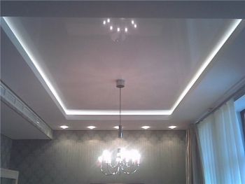

Поясните пожалуйста что это?)) Какой еще гипсокартоновый короб и куда в него натяжной? Если есть фото, очень попрошу.
А сверлить потолки под каркас для натяжного совсем не вариант, родители категорически запрещают сверлить потолок, тк тут итак наштробили норм, как не объясняй(
Примерно как-то так.
По периметру короб из ГКЛ, а середина натяжной. Формы, размеры, расцветки, подсветки... Все это на вкус заказчика, т.е. на ваш, либо родителей.

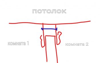

У меня еще такая мысль была, чтобы это дело вообще круто держалось, заделать пустоты по вашему совету и так как у меня стены таких только 2 и обе сквозные с другой комнатой и кладовой, скрепить каркасы по обеим сторонам стены меж собой какими нибудь винтами, вместо обычных шурупов и дюбелей.
