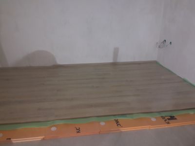

Коллеги, интересует ваше мнение о такой схеме.
Лично я что-то сомневаюсь. Хотя аргументированно раскритиковать не могу.
max-fox вроде нето такое делал и мне предлагал
Обрати внимание. Тут ламинат НЕПОСРЕДСТВЕННО на пеноплекс укладывается. Без двух слоёв ГВЛ и каких других листов.
Подозреваю, что под тяжелей мебелью будет со временем ЭППС начнет проминаться и ламинат будет клацать
ЭППС хоть и плоный, но не жесткий. Под весом он продавливается. Поэтому швы на ламинате разойдуться очень быстро
