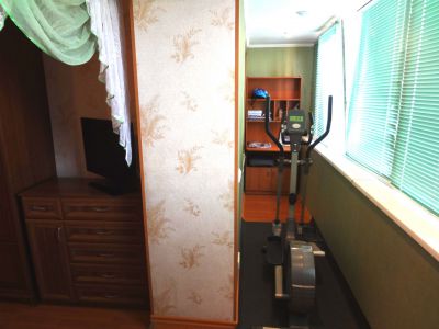

Планируется ремонт кухни в советском доме(70-80-х годов) и хочется пробить проход на лоджию из кухни.
Батарея отопления переносится в левый угол комнаты, лоджия уже застеклена, она дополнительно утеплится, облагородится, пол выровняется стяжкой с подложкой из ППС и сверху электрический теплый пол под плиткой, плитка сплошняком во всю кухню+лоджию.

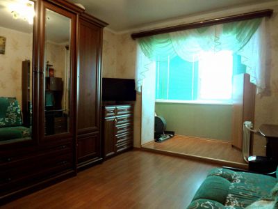

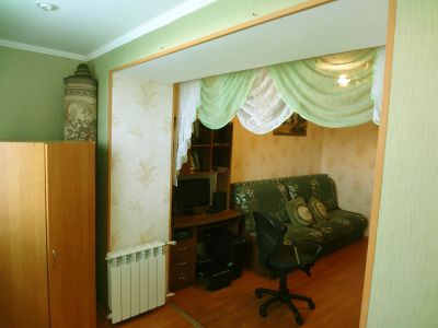

Пятый этаж пятиэтажки, угловая квартира - сделал фото точно такого-же соседнего дома с точно такой-же кухней и лоджией.
На одном из фото в середине дома смутно видно, что на балконе уже стоит холодильник и заделана дверь в комнату, только квадратный проем, вместо окна. причем это сделано на втором и на третьем этаже.
Меня смущает, что эта стена несущая, но каркас этой стены останется в форме буквы П - можно ли так делать? :)

Вряд ли разрешат, если официальным путем. Но я бы, так и не спрашивал. С техническоЙ точки зрения ( в смысле выполнимости) - вообще кикаких проблем. С архитектурной точки зрения (в смысле возможности ослабления конструкций - тоже проблем не вижу. Делали так и не раз. Если оооочень уж страшно, сделайте усиление проема швеллерами и углами,  но себе бы я не заморочивался. Плита с проемом имеет такую структуру армирования, при которой часть плиты под подоконником вообще никакой нагрузки не несет. Равно как и в любом другом доме (независимо от материала из которого он построен, фрагмент стены под подоконником нагрузки не несет. Другое дело, что при продаже такой недвижимости сложнее найти вследствие того, что ипотечники отсекаются. Но не далее как год назад продавал аналогичную квартиру, ушла за месяц. Хорошая перепланировка, людям нравится.
С точки зрения выполнимости - вопросов нет. В соседнем доме напротив на втором и третьем этаже так сделали. Сама панель керамзитобетонная - мягкая. Со слов передельщиков соседей - арматура в этом проеме не встретилась. Но у них центр дома, а у меня угловая крайняя квартира, хоть и нет никого наверху, но все же... сначала разузнаю в конторах по проектированию и перепланировке.

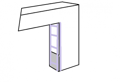

Этот вопрос интересен - просто углы на боковых стенах закрыть угольниками и между собой их шиной стянуть?
или вообще по всему периметру по каждой стороне сварить раму из уголка по месту, стянуть их между собой шиной и по углам сделать откосы-косынки?
Серым выделил часть плиты, которая убирается, а фиолетовым -уголки с шиной.

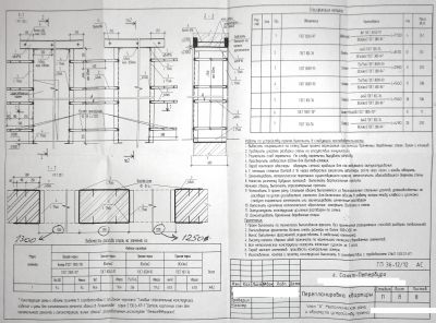

Проект делался для кирпичного здания с высотой потолка 4м в старом фонде. Если сделаете так, то вам точно хватит
@Дмитрий 78, спасибо, я примерно так и представлял.
Только данный проект для кирпичной кладки и швеллер утапливается в штробу в стене, в моем случае с панелью - думаю, что можно применить тот-же угол 75х75х6. Чтобы не штробить панель и не торчали полки швеллера наружу от стены.
Вместо косынок на углах(как я ранее думал) применить угольник - поз.4 на чертеже.
Дополнительно думаю стянуть проем снизу, через тот-же уголок позицию 4 (букву П превратить в О) - и пристрелить к нижней плите анкерами.

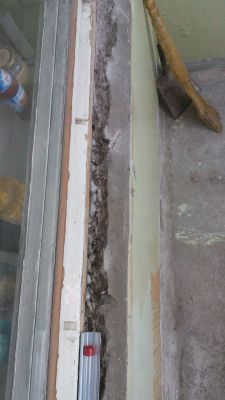

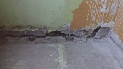

Вчера ободрал всю лоджию, почти до самого бетона. оголились стеновые панели и стало понятно, что из чего сделано.
У окна проем расширен и наружу точит керамзит, из которого она самая сделана. Под окном можно расковыривать панель отверткой.

На 3:55 показывается именно тот проект усиления проемов в несущей стене, который выложил @Дмитрий 78,
усиление несущих панельных стен выполняется аналогично кирпичным стенам, но швеллера и угольники не утапливаются в стену.
