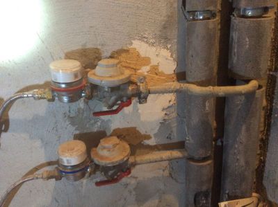

Новостройка, ввод обустроен следующим образом. Все стандартно. Кран, фильтр, редуктор и счетчик. Хочу установить: стиралку, посудомойку, бойлер, вода на кухне, в ванной, туалете, подсобке. Можно ли просто поставить гребенку или нужно переделывать ввод. фото прилагаю. Как вы думаете?
Ну, как минимум, я бы все это хозяйство переместил, чтобы места меньше занимало. Сейчас оно слишком от стояков оттопыривается.
Вроде места хватит. Это в туалете сверху хочу установить раковину маленькую для рук. Так что это хозяйство надеюсь спрятать в тумбочке. Думаю кран для автоматического перекрывание поставить перед гребенкой. Нажал на кнопку они закрылись.
Перед гребенкой фильтр на 100 мкр надо поставить, а кран то зачем?
Этот кран надо ставить сразу после вводного крана. А кнопку можно вывести к входной двери. Перед уходом из дома нажал кнопку и спокоен :)
Тогда уж и редуктор давления. Будет полный фарш.
Там редукторы уже стоят
Как вы думаете?
КФРД - в помойку, собрать по схеме кран, грязевик, водомер, ОК и далее по схеме узла ввода в Химках )) ... могу с полной уверенностью сказать, что это схема узла ввода с позиции разумной достаточности для высотных домов

Спасибо, ссылка информативная. Получается нужно договариваться с управляющей компанией, чтобы отключили воду и потом опломбировали счетчик. Насколько это реально  и сколько будет ориентировочно стоить это процедура? Как лучше её организовать.
