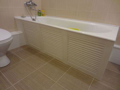

2) Задействовать площадь под ванной. Положить еще один нагревательный мат под ванную. Она будет или чугунная или стальная. Но тут возникают вопросы. Не сгорит ли мат.Нужно ли обеспечивать принудительный воздухоотвод и как его обеспечить (вентилятор для вытяжки поставить как вариант)
При этом сделать принудительную вытяжку вентилятором который будет автоматически включаться во время работы полов. Ванна будет на ножках.
И все-таки хотелось бы услышать мнение компетентных специалистов насчет
решетку поставьте
решетку поставьте
Спасибо за дизайнерскую идею Я бы еще в дополнение вентилятор на обдув принудительный поставил.

решетку поставьте
отличное решение)
