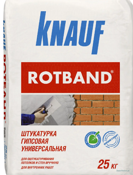

про Леруа есть какие то инфы, х. з. может они там какой то суррогат продают. Видел в сети мешки ротбанда по 25кг, я такой фасовки никогда не видел.
у них сейчас на сайте есть такие.
