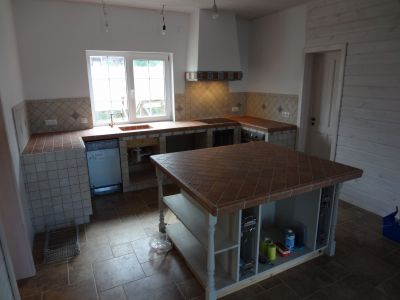

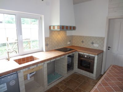

Надо делать как в бассейне. Клеить в самой мойке, может даже на эпоксид или полиуретан, т.к. идет сильное воздействие химии. Сколько выдержит (поверхность плитки) - зависит от аккуратности.
В данном случае основа  корыта была сделана из соснового мебельного щита 18мм, затем ГКЛ ВЛ, затем гидроизоляция. Столешница сделана из ДСП , сверху ГКЛ ВЛ, возможно в 2 слоя, уже не помню.
это такая плитка для торцов -угловая продается?
а под низом там нет плитки,так?
Да, керамический плинтус. Зачастую можно купить в комплекте с керамогранитными плитками, или подобрать подходящий.https://www.google.com/search?q=%D0...%D1%82%D0%B0
С тыльной стороны столешницы скорее всего плитка не положена, но обработать влагостойким составом надо обязятельно.

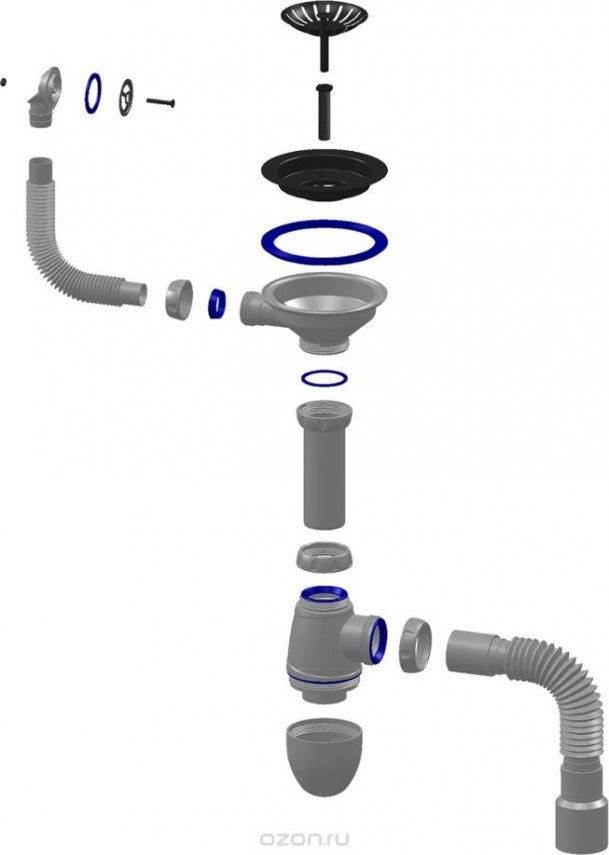

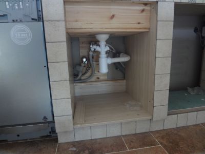

Доброго времени суток, подскажите конструкцию слива. получается много слоев дерево, гипсокартон, как туда встроить сифон?
В 07.06.2015 в 11:10, Дмитрий 78 сказал:
Плитка по торцу
вот тут не понятно верхняя часть слива притягивается к нижней . как это тут реализовано?
19 минут назад, Dpbln сказал:
Элементарно, винтом скручивается
