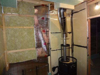

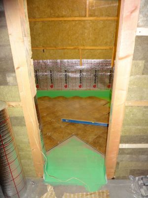

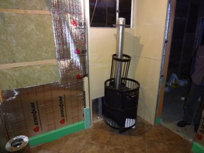

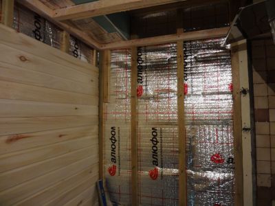

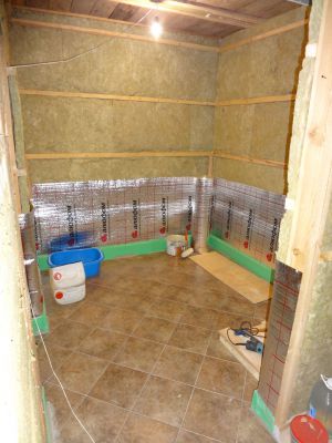

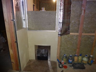

Имеется капитальный гараж, стены (кирпич), крыша (бетонные плиты, перекрытия). Данный гараж был переделан в баню, но теплоизоляция была сделана неправильно, сейчас там грибок, а под фольгированным утеплителем влага(конденсат), мин вата сырая, доски внутри сырые. Теплоизоляция была сделана вплотную к кирпичной стене (стена - брус прикреплен к стене, между брусками мин вата - фольгированный утеплитель - вплотную вагонка) и таким же образом к бетонному потолку (плитам перекрытия). Вентиляция также отсутствовала.
Предбанник утеплён таким же образом.
В процессе пользования баней в предбаннике наблюдается сильный конденсат на потолке в виде капель, все запотевшее и очень влажное.
Но предбанник на много суше самой парилки, хотя стены там также конденсируют.( Заметил, когда делал отверстие в стене, разобрал при этом утеплитель и мин вату, также было всё влажное.

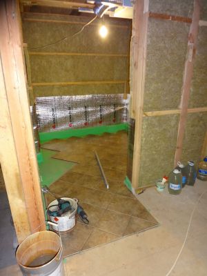

В данный момент произведён демонтаж вагонки и утеплителя в парилке, сделаны 2 вентиляционных отверстия (внизу и вверху), а также сделано отверстие в предбаннике в верху.
Планирую переделать теплоизоляцию, прошу совета профессионалов.
*Самый главный вопрос, это как сделать теплоизоляцию бетонных плит-перекрытий на потолке. Потолок был очень сырой, конденсат от бетона сильный.
Я так понимаю, это по сути монолитное перекрытие из бетона. Как его победить?! Чтобы баня не сгнила снова.

Важно выполнить не просто пароизоляцию, а очень качественную пароизоляцию. При 100% влажности конденсат образовываться все равно будет. Нужно, чтобы он образовывался на пароизоляции, а ещё лучше - на отделке. Если в пароизоляции имеются малейшие дырочки, то через них пар проникает в утеплитель. Оттуда влагу уже никакой вентиляцией не выдуть. Поэтому особое внимание уделите проклейке всех швов и отверстий.
Зазор между утеплителем и стеной мало что даст. Имеет смысл сделать зазор между отделкой и пароизоляцией. Во первых, так быстрее будет высыхать конденсат, отделка не будет гнить. Во вторых, пароизоляция не будет протыкаться при прибивке отделки - что критично. В третьих, если в качестве парооизоляции используется фольгированный слой, то отражать тепловое излучение он будет только при наличии воздушной прослойки.
Зазор между утеплителем и стеной точно не нужен, а вот пар туда проникать не должен, важно исключить любую возможность проникновения пара за пароизоляцию. Иннервижн правильно написал.

уберите вату ,замучаетесь делать пароизоляцию .используйте ППСЭ(поверх фольга ) между деревянных реек .рейки обработайте биосоставом .листы ППСЭ стыкуйте через герметик .И вентиляция ,вентиляция после парилки ...
