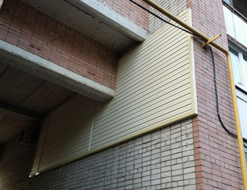

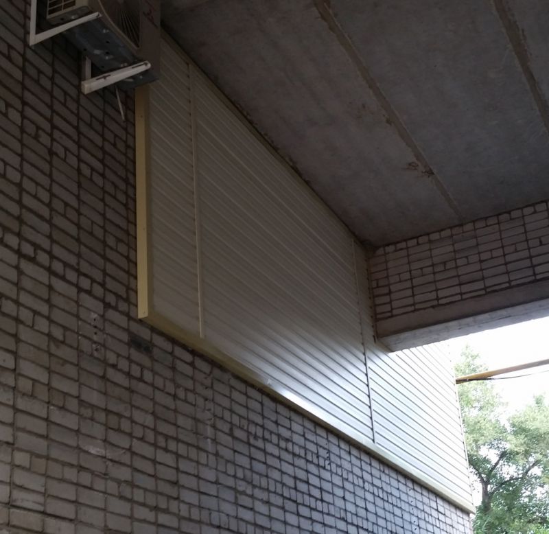

В соседнем доме утеплили квартиру снаружи. 2 этаж, поэтому реально и снаружи.
Обшили пеноплэксом 5см и облагородили.
В соседнем доме утеплили квартиру снаружи. 2 этаж, поэтому реально и снаружи. Обшили пеноплэксом 5см и облагородили.
Мдя! Как-то всё так неожиданно :noddle:
Вопрос денег немаловажный.
А там х.з. ... из-за арки может стены не особо толстые.
Вообще странно, обычно в кирпичных домах такого плана нет проблем с теплом.
С теплом проблем нет. С холодом есть. :)
