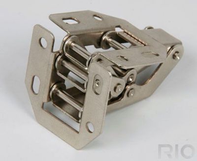

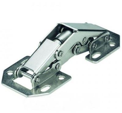

Я говорю о неврезных (накладных) мебельных петлях:
Работник мебельной промышлености.
А о накладных петлях не вспомнили
В моем Мухосранске магазины в дефиците
Почтой закажите, если шкура вычинки стоит
Действительно, не вспомнил об накладных. Ибо дверь у автора темы вкладная. Но вашу петлю можно применить. Необходимо только под каждую подложить материал, толщиной с боковину шкафа (в нашем случае полагаю это 16мм ). Вот теперь только данная петля сможет работать с вкладным фасадом. Минус данной петли- отсутствие оперативной регулировки. Получается, что если при загрузке шкафа он просел, то зазоры дверок разбежались. И вот теперь не совсем просто их будет отрегулировать. и потом, если в городе проживания топикстартера (Мухосранске) нет обычных стандартных петель, то не представляю, где он сможет найти эту, довольно таки специфичную, не распространенную петлю. Так что я прав в том, что даже и не вспомнил об этом варианте. Вы правы, указав, что возможен такой вариант, который с небольшим танцем можно воплотить.
