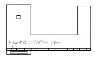

Блин интересная тема получилась!И спасибо всем за участие. Мнения разделились. И как подстраховаться мне? Если скажем я свою работу сделаю добросовестно а он по закону подлости где-то не так поведет себя? Наверно надо показать заказчику после укладки все зазоры и что все технически правильно.а дальше на его риск?

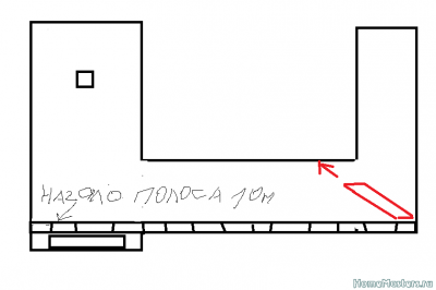

И посоветуйте от куда грамотней начать? правильно ли я мыслю на чертеже?
При прямой укладке, я бы стелил вертикально по рисунку. При диагональной - с левого нижнего угла в верхний правый.
тут бы ещё нарисовать где окна находятся
Окна на самой левой стене.Я по свету нарисовал. Правильно так начать?По вертикали против света будет.
я бы по рисунку горизонтально делал, но диагональ тут бы классно смотрелась, снизу справа  вверх налево , можно даже не строго 45градусов
Я уже говорил, что самый оптимальный вариант это диагональная укладка и именно с правого нижнего к левому верхнему. Сами посмотрите по размерам. И в длину меньше куски и в ширину.
В длину как раз так больше ряды.
Я же написал

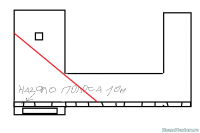

Кроме того, количество рядов, при укладке линий под углом 45 градусов, относитедьно прямой укладки, сокращается в 1,4 раза
Я же написал
А я же нарисовал. Че тупим-то? Я твою укладку и нарисовал. Просто нарисовал не всю, а самый длинный ряд. Так вот он длиннее, чем самый длинный ряд при укладке с нижнего левого к верхнему правому.

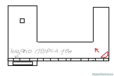

А я предлагал вот так. И мне непонятно почему именно по твоей схеме надо и как при твоей схеме короче в длину ряды, чем при моей.

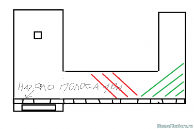

Твою фразу о том, что надо укладывать с левого нижнего к правому верхнему люди могут понять по разному (то ли доску торцом в угол и собирать ряд в сторону верхнего угла, то ли торцами к стенам - смотри рисунок). Поэтому мы и говорили о рисунке, чтоб всем было понятно, как должно выглядеть. А откуда начинать, сам разберется. А ты вклинился не разобравшись. И я еще при этом долбое...б оказался.

А "пошел в другую сторону" в моем понимании это вот:
