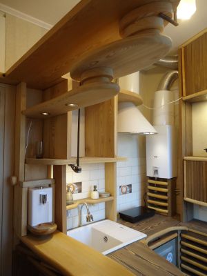

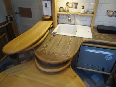

Небольшая по площади кухня (5.2 кв. метра), стилизованная под кают-компанию яхты. Правда, до конца пока не доделана (под потолком будут антресоли, окно замаскировано под большой иллюминатор, установлен проектор с размерами экрана 1.2х2 метра, акустика, мини-бар (места под них уже заготовлены) и пр.), но общий замысел уже проглядывается :) .
И правда, как в камбузе. :) А сколько поверхностей-пылесборников - просто счастье хозяйки! Что на это сказала женская часть экипажа? :)
не хватает ограждений на каждой полочке, чтобы во время качки с полок ни чего не падало
Дык... не штормит пока, наверное. :) Полный штиль.

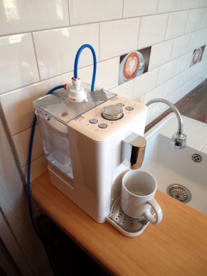

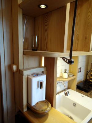

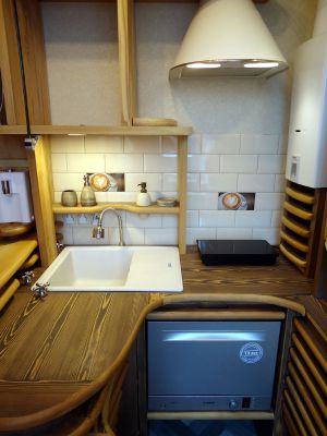

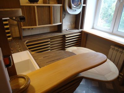

Маленькая черная прямоугольная штучка - двухконфорочная индукционная варочная панель формата "Домино" :). Собсно, основной девайс для приготовления пищи - мультиварка, а панелька - вспомогательный.
Белый девайс не кофемашина, а термопот (чайник с терморегулятором - задаете температуру и через 15-20 секунд получаете 100 или 200 мл нагретой воды), я его слегонца модернизировал - поставил поплавковый клапан и теперь вода из фильтра "Аквафор" сама наливается по мере надобности.

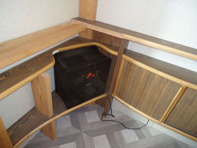

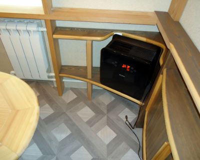

Другая черная штучка - мойка и увлажнитель воздуха.

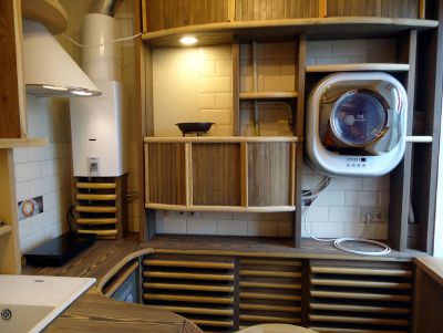

Штука с иллюминатором на стене - настенная стиральная машина.

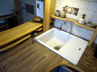

А это "дизайнерский" смеситель для мойки :), для удобства краны расположены не на самом смесителе, а вмонтированы в столешницу (дальний кран перекрывает воду в термопот):

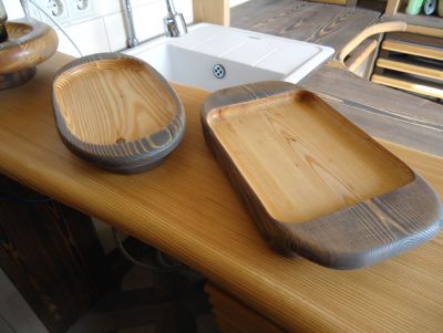

Ну и всякая полезная (и не очень) мелочевка:
post-83257-0-26185100-1447359821_thumb.jpgpost-83257-0-72707500-1447359840_thumb.jpgpost-83257-0-79926600-1447359882_thumb.jpg

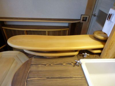

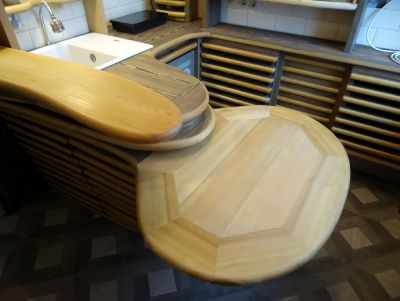

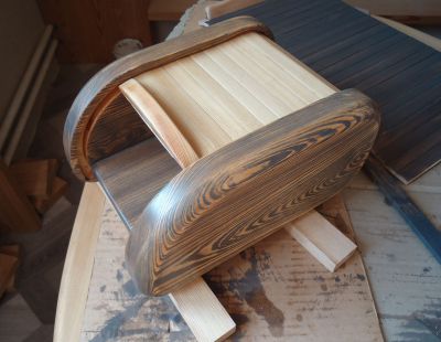

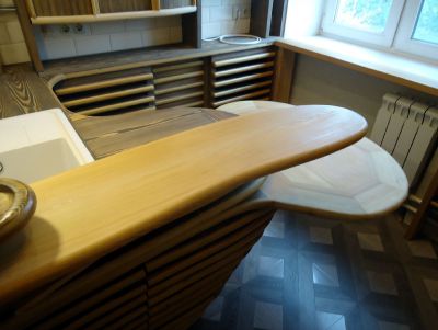

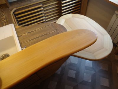

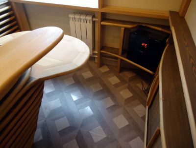

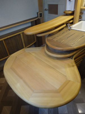

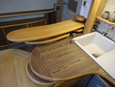

Кухонный стол трехуровневый - консольный овальной формы обеденный (высота 70 см), рабочий (высота 84 см) и барная стойка (высота 98 см) :

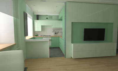

Вот мой проект. Частично реализован уже. Площадь 2.3 м * 2.3 м = 5.3 кв. м. Для того, чтобы столешница получилась вровень с подоконником пришлось опускать пол на кухне (у меня первый этаж, пол на деревянных лагах).
Неа. Она всего 30 см в ширину. И со стороны кухни в ней будут стоять табуретки.

А это "дизайнерский" смеситель для мойки , для удобства краны расположены не на самом смесителе, а вмонтированы в столешницу (дальний кран перекрывает воду в термопот):
Вы, конечно, большой умничка и рукодел, но эта кухня одинокого мужчины, сделанная для себя любимого. :) Это кухня холостяка, причем закоренелого с устоявшимися привычками. В ней нет места для кого-либо еще, кроме Вас. А Вам если все нравится и удобно, то даже обсуждать бессмысленно. Все гуд. Каким бы неудобным или некрасивым оно кому не показалось. :)
Очень красивая цветовая гамма. Легкий, светлый проект. Но, конструктив меня смущает очень. Много грубых ошибок, неудобных и некрасивых решений.
Это одна из грубых ошибок. Как Вы себе представляете ее конструктив и крепеж?
Ваш творческий подход просто супер. Сразу видно что для себя делаете. Или я не прав?
Перечисляйте все...
Это не ошибка, а творческая задача :D. Вообще как раз над стойкой я и не думал пока особенно. Но это место я сейчас немного изменил, чтобы порожек при переходе в кухню был коротким. Щас зарендерю, картинки будут...
Это про меня? Если да, то спасибо, для себя делаю. Я не дизайнер, поэтому рисую все оооочень медленно. Фактически сложней нарисовать, чем сделать. Но, сделать один раз все равно проще, чем переделывать, поэтому рисовать нужно.
Перечисляйте все...
Легко. Только, прошу Вас, не воспринимайте это, как мою попытку надругаться над проектом и опустить его автора. Этого нет и близко. На многие моменты Вам укажет любой здравомыслящий технолог. А если будете такое собирать самостоятельно без технолога, то придется расхлебывать и нарабатывать опыт.
Начнем с эстетических косяков, так как это то, что сразу бросается в глаза и режет их. А на десерт оставим косяки технологические и всяческие неудобства.
1.  Рваная линия фасада, обращенного в гостиную и хорошо просматриваемая. Ничто не мешает выбрать вытяжку полностью встраиваемую, отводную или рециркуляционную (судя по Вашим коммуникациям вентканал под отвод имеет место быть). У фирмы elica вполне приемлемые по цене и качественные отводные и рециркуляционные полные встройки для газовых и электрических варочных поверхностей, которые позволяют не уродовать линию фасада. Так почему бы не заложить изначально такое? Для газовой варочной есть модели с расположением 700 мм от столешницы. Для электрический - 600 мм. post-102019-0-43788200-1447514566_thumb.jpg
2. Загиб потолка. Чем он обусловлен? Стремлением скрыть отвод трубы от газовой колонки или котла? Он не справляется со своей задачей. А если еще добавится отводная труба от вытяжки, то вообще получится шик. Я бы скрыла все эти коммуникации в гипсокартонном коробе вровень с линией фасадов верхних секций. В коробе оставила бы люк из просечного листа на 5/8 ширины для технического обслуживания и затонировала бы все это кино в цвет стен. Сопряжение верхних секций и короба через планку шириной 30-40-50мм в зависимости от того, что лучше будет смотреться по проекту. Плюс ко всему это уберет ненужный пылесборник, обеспечив плотное примыкание к коробу и глубоким антресолям справа.
3. То же самое относится к антресолям. Во избежание пылесборника их точное примыкание к потолку лучше осуществить через накладную планку.
4. Высоты антресолей и навесных секций под ними должны быть равны, так будет гармоничнее. Между ними останется свободное пространство и крышка навесного элемента сможет выполнять функцию длинной открытой полки, если ее длина не более 1200 мм.
5. Чем обусловлен отступ слева от стены? Там, где прячется в короб колонка или котел? Мне кажется, было бы лучше, если бы мебель точно вписывалась в кухню от стены до стены. Если делать от стены, то этот модуль изменится в размерах и его фасад я б сделала немного отличающимся от других. Затонировала бы в тот же цвет стекло, отпескоструила или протравила по лицевой стороне квадратики с шагом 20х20 или 25х25 или 30х30 (что бы лучше смотрелось из них смотрелось) и вставила бы в алюминиевый профиль без обхвата.
6. Широкий модуль справа - это встроенный холодильник с морозильной камерой? Если да, то этот модуль должен иметь ручку. Открывание нажатием tip-on(push-up) для него неприемлемо. Ручка может быть профильной и почти незаметной, но она должна быть. У Вас ее нет. А сразу слева от него что за модуль по ширине где-то 200 мм и заглубленный относительно общей линии фасадов на 20 мм? Что это? В чем его функциональное назначение? Он смотрится здесь чужеродным элементом.
7. Рейлинги. Это уже даже не вчерашний день. Тем более не очень уместно для студии-кухни. Но, если очень хочется что-то повесить на стены или привычка пользоваться висящей на стенах утварью очень сильна, то можно использовать встраиваемый профиль, который вставляется в плиточный шов или в соединительный шов стеновых панелей. На него можно навешивать любые элементы в произвольном количестве и порядке, а если надоест - снимать. Шов-профиль смотрится очень эстетично. Лучшее соотношение цена-качество у фирмы Zobal (турция), есть аналог у Hafele, но раза в два подороже и есть куча местных умельцев, экструдирующих аналогичные системы, но там качество подгулявшее. post-102019-0-73023700-1447513668_thumb.jpg
8. Освещение недостаточное. Нужно дополнительно подсвечивать обеденную зону и рабочую поверхность в правых секциях навесных элементов. Лучше сделать сверхъяркую белую LED, врезать в днище ближе к фасаду алюминиевый профиль с пластиковым рассеивателем.
9. Столешница деревянная или керамогранит с фактурой дерева? И то, и другое очень хорошо, но смущают стыковки при угловых переходах. Если дерево, то лучше делать под масляно-восковым покрытием, если керамогранит, то из листа 3000х1000 мм. Это дорого и будет очень большой отход. Да и умельца делать столешницы из керамогранита придется поискать. Технологичнее деревянная, но еще лучше акрилат(искусственный камень), стыков будет не видно.
10. Отбортовки столешницы не вижу. А ведь она будет и в том месте, где у вас кончается плиточный фартук и столешница переходит на подоконник будет очень некрасивый переход с одной плоскости на другую. Можно довести фартук до стены и не поворачивать. А можно довести его до откоса, но тогда вылезет другой косяк - ступенька на откосе. Я бы просто довела фартук до стены, а на стене использовала декоративное покрытие, прочное и устойчивое к влажной уборке.
11. Нарушены пропорции зоны гостиной с TV панелью. Она существует не в отрыве от всего остального и имеет тонировку, подобную кухонным фасадам. Поэтому цветовые пятна должны быть тщательно сбалансированы. Верх конструкции ниши и высота консольных элементов должны быть равны примерно 2/8 от общей высоты помещения и равны высоте модулей верхних секций кухни, видимых из гостиной. Сама консольная конструкция расположена слишком низко, нужно поднять хотя бы на 150 мм от пола, а еще лучше выровнять по уровню столешницы. И я бы сделала поменьше ее глубину, 320-350 мм вполне достаточно для полного функционала, а выглядеть будет не так громоздко. Консольные секции смотрелись бы лучше, если бы были сделаны из того же материала, что и столешница (дерево, керамогранит) или просто тонированы в тот же оттенок. Фасады консольных элементов примыкают к столешнице. При взгляде на столешницу сверху будет видна линия примыкания - щель. Это некрасиво.
12. Барная стойка. Скорее имя прилагательное, чем имя существительное. В таком виде, как Вы ее нарисовали она обречена. Минимальный функциональный свес столешницы 150 мм. Минимальная основа (опора), способная нести нагрузку столешницы и не опрокидываться равна 450 мм. Это при усилении стальными уголками и креплением в пол и стену. То, что нарисовали Вы не имеет эргономических свесов, имеет щель между опорой и ступенькой перепада уровня пола и вообще есть конструкция очень хлипкая, нагрузку не выдержит. По-хорошему ее нужно переделать.
13. Все фасады угловых элементов кухни должны иметь угловые фальш-панели от 30 до 50 мм для свободного открывания фасадов. У Вас их нет нигде. В свете этого для Вас может явиться неожиданностью то, что фасад в модуле с мойкой 400 мм укоротится до 350 и обслуживание смесителя и сифона станет не затруднительным, а невозможным без разбора мебели.
14. Расположение мойки в угловом модуле будет вызывать серьезные неудобства во время мытья посуды и, как следствие, боли в спине. Это плохое расположение мойки. Лучше ее перенести на правую сторону и мокрый стол сориентировать в угол.
15. Углом верхних секций придется пожертвовать. Он не будет иметь наполнения, а фальш-панель должна будет дойти до самой стены.
16. Продумайте тщательно схемы открывания всех элементов. Мне кажется они не продуманы.
17. Тонировка фасадов. Я впервые сталкиваюсь с тем, что фасады можно красить по колеровочной системе Dulux. Или Вы сами собрались тонировать? Обычно производители фасадов из МДФ и фирмы, оказывающие эту услугу тонируют фасады по RAL и NCS. Лучше использовать палитру RAL в тех случаях, когда в проекте кухни используется тонированное стекло. Бельгийское стекло Lacobel тонировано по RAL.
Ну вот пока и все. Если вспомню что-то еще - добавлю.
Это действительно проблема, признаю. Но, не понимаю, какое решение вы мне предлагаете:
- повесить шкафчики на высоту 700 мм? Жена против.
- нарушить инструкцию к вытяжке? и повесить ее на высоту 600 мм?..
Если вы заметили, часть фартука под вытяжкой покрашена в цвет шкавчиков. Это мое компромиссное решение. Пробовал рисовать наклонные вытяжки, основной вариант был Krona
Amanda, но решили отказаться от него, по причине непонятного качества. Остальные смотрятся громоздко. В результате купил Falmec Incasso Murano, полносвтраиваемая.
Во-первых, я не очень понимаю, как можно короб сделать открывающимся, но чтобы этого было не видно. Ну, конечно, если подумать, то сделать наверное можно. Но я рисовал
и короба тоже. мне не понравилось. Данный вариант мне нравится, и он, вопреки вашему мнению, справляется с задачей сокрытия части трубы. Причем, поскольку, у меня
объединена кухня и комната и есть газовая колонка, то одной из задач было сделать так, чтобы не злить газовщиков. А в моем варианте открытая качественная труба, даже
не гофра.
Трубы от вытяжки не будет. Запрещено использовать вытяжку в вент канал (да куда угодно) в домах с колонками. Пусть себе работает в режиме рециркуляции.
Зазор между потолком и верхними шкафами нужен для эстетики. Без него - плохо. Если там в глубине будет стоять планка так, чтобы ее не было видно, то я не против. Но
если ее будет видно - я против.
Не согласен. Верхние (самые) шкафы глубокие (600 мм), ниже - узкие (300 мм). Нет необходимости их выравнивать по высоте.
"длина не более 1200 мм" - это вообще ниочем.
Отступ равен отступу потолка от стены. Отступ потолка нужен для спрятанных карнизов. Отступ потолка на кухне, естественно равен таковому в комнате. Еще, там около
стены проходит газовая труба, поэтому колонку влево к стене уже не подвинуть.
Если представить что вы можете решить вопрос с высотой вытяжки (а это не так), то можно было бы и подумать над другим оформлением фасада колонки, а так смысла нет.
tip-on нигде не используется, кроме антресолей. Остальные фасады имеют фрезерованные ручки (некоторые фасады - снизу). Конкретно на дверце морозилки - ручка сверху, на
самом холодильном отделении - снизу, а также небольшая дополнительная фрезерованная ручка слева (ее не видно на рисунках).
"модуль по ширине где-то 200 мм" - фигня, признаю. Я уже это и сам осознал.
Ну, согласен с вами. Сейчас рейлингов не стоит, и вроде как и не нужно. Так что думаем их не ставить вообще. Профиль, понятное дело, ставить уже поздно.
