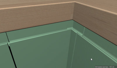

10. Отбортовки столешницы не вижу.
Плинуса пока нет. Думал сделать широкий алюминиевый (ну или нерж.), 100 мм в высоту. Соответственно, он был бы 2 мм в глубину. Слева, где фартук не доходит до откоса
стены, я бы сделал его по фартуку, 2 мм на краю фартука не очень бросалось бы в глаза. А, да, столешница задвинута под плитку, чтобы вы понимали. Но, вроде пока вообще никакого плинтуса не нужно, все и так хорошо.

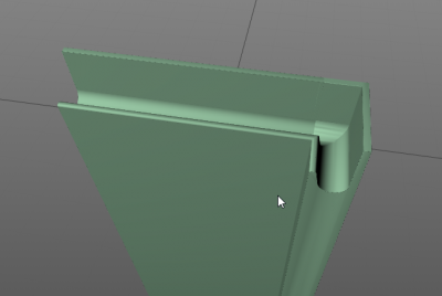

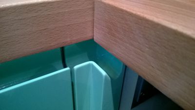

Кстати, Вам не сложно показать конструкцию своей угловой хитрости? Заинтриговали прям. В чем хитрость-то?
Вот, например, слева:
Одна полка широкая, т.к. там за ней стена. Но, не обращайте внимания, я не об этом.
Во-первых, этот элемент клееный, т.е. без щели посередине. Я планки склеил, немного зашпаклевал стык, чтоб там небольшой радиус получился. Ну, совсем маленький, но он есть. Ну, и соединение фрезеровок тоже непросто было сделать.

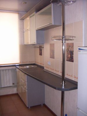

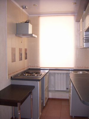

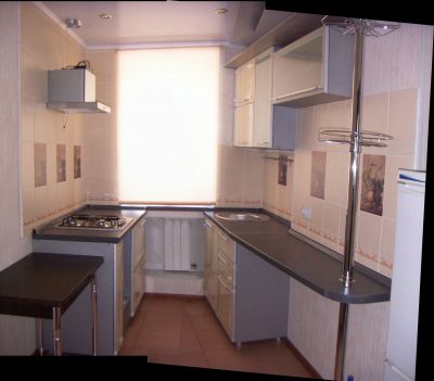

Вы все про маленькие кухни. Вот вам маленькая.
post-87242-0-74628900-1447689088_thumb.jpg post-87242-0-26852700-1447689111_thumb.jpg
и склейка не очень удачная.
Помещение 1650мм у окна и 2300 до холодильника (по стороне где барная).
В данном случае дизайн не мой. С меня работа на монтаже с переделкой и перевеской после двух спецов (асы в своем деле, с их слов. Взяли деньги, поделали там чего то (руки поотшибать бы) и пропали.) Бывает и так.
Спасибо. Так это и есть две угловые фальш-панели просто склеенные между собой.
Очень хотелось бы, чтобы у Вас по клеевому шву в процессе эксплуатации не пошла трещина. Клеевое соединение деталей из МДФ с последующей покраской - табу для многих технологов именно по этой причине.
Согласна. :) Это совсем непросто сделать. Вручную доводили?

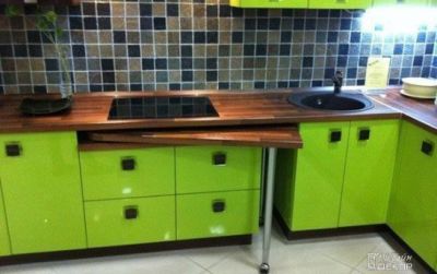

Вот подвернулась картинка с выдвижным дополнительным столиком
Класс. :) Обожаю трансформеры.

Да там все кривенькое-косенькое. С покрытием на полу беда какая-то. Очень неудобно все. Смотрю, там еще духовой шкаф планируется к монтажу. А как же его открывать-то? Как пользоваться? Расстояние между модулями какое? Похоже, что меньше 500 мм.
Я очень не люблю исправлять чужие ошибки. Но, иногда приходится. Сочувствую.
Там все в аккурат/впритык для выдвинуть ящик, открыть духовку.
Человек сам делал там ремонт. Учился, так сказать. Со всеми вытекающими.
Возможно я бы распланировал все иначе. Но нет нужды заниматься. А вот самое интересное, что в маленькой то кухне все довольно просто распланировать. А вот есть такая, где линейный размер около 2000мм. И по этой стене холодильник (больше ему просто негде), газовая плита на 600мм. Потом, как обычно подоконник торчит 50-80мм. И еще нужен поворот и там от 1300 до 1550мм. Вот где засада. Раскопаю проект (на рабочем компе лежит), покажу как делал. Фоток нет. Но клиент оч. доволен.

Ну камень клиент не потянул (массив не рассматривали по той же причине), а производители кухонных столешниц изготавливают их постформированием пластика. Уж так повелось.
Не понял. По вашему один стык это большое количество?
Стык один, примыканий три(по обе стороны плиты и к холодильнику). В целом четыре потенциально опасных места.
Ну это понятно даже без объяснения. Как и то, почему плита отдельно стоящая, а не варочная панель со встроенным духовым шкафом, поэтому я сразу написала:
Все грамотно, оправдано и объяснимо.
Опасны чем? Распишите пожалуйста.

В маленьком помещении главное -  это  практичность и максимальная задействованность  каждого сантиметра
и светлый цвет
