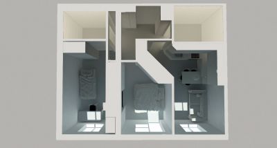

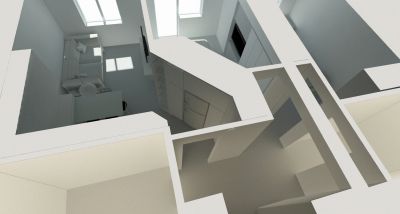

День добрый форумчане!

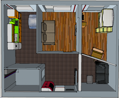

Накидал в скетчапе планировку будущей квартиры 56 кв.м. Интересует Ваше мнение стоит ли так делать или ерунда - увеличивать прихожу за счёт комнаты. Семья 2 взрослых, мальчик 5лет.
Зачем вы изначально создаете себе трудности в последствии? Имею в виду стену под углом и фаску в комнате с балконом? Мягко говоря бестолковое решение. Или у вас мебель будет по минимуму. Только то, что обозначили на плане?
Вентиляционная шахта и трубы в санузле впереди справа от входа.
Это квартира свободной планировки или Вы пытаетесь погрызть несущую стеночку? Что за стена между комнатами? Какая у нее толщина? Во 2-6 вариантах Вы рисуете там ригель. Он там есть?

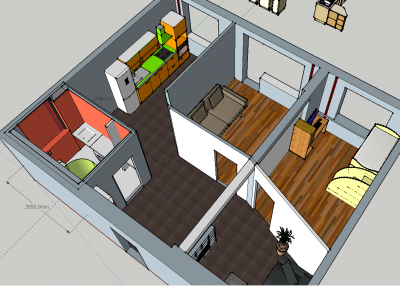

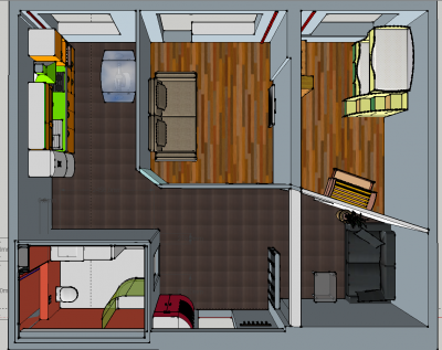

ещё вариант планировки. тоже плохо всё ?
Плохо, что в спальне дверь посередине стены, прям напротив кровати. Плохо, что в детскую нужно проходить мимо кухни. Плохо, что не кухня а проходной двор. Гардеробная у вас превратилась в кладовку вещей. Тогда уж проще оставить все как есть. Вас поселить в помещении справа от входа. Тем в закутке на 1700мм сделать именно гардеробную. Детей налево. Там вроде хватает места для двух кроватей. От двух ярусной избавляйтесь еще на стадии проектирования, если нет острой в ней необходимости. Ну а кухня с гостинной - прямо, где балкон.
Я просто не вижу необходимости перепланировки. И уж по вашим планам (как сейчас выложено) тем более. Уж извините.
вот ещё вариант планировки. тоже плохо всё ?
Детей налево.
Так нельзя. Такую реконструкцию не согласуют. Нельзя располагать жилые помещения на месте бытовых (кухонь, санузлов, пр.) Перепланировать квартиру можно, но нужно понимать, что это за дом, какой конструкции и в каких пределах это вообще допустимо.
Мой вывод опирается, глядя на план, а судя по плану, я понятие не имею, где газ, где вода, где канализация. У автора картинок то там, то сям кухня мелькает.

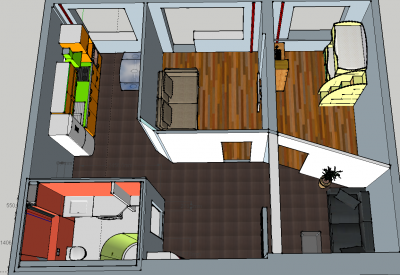

Спасибо за интерес к моей теме !!

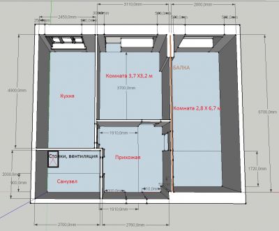

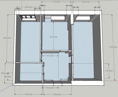

Вообщем вот план  квартиры без перепланировки. Указаны стояки и вент шахта.
Стены все ненесущие, выполнены из пазогребневых плит. Имеется балка.
Газа не будет , значит , я так понимаю, кухню можно переносить.
По первому плану-там где увеличена прихожая, думал таким образом создать нечто вроде гостинной , или зоной просмотра телевизора

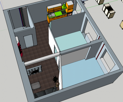

По второму плану - как вариант если в комнату справа  дверь сделать из прихожей? скрин 2
Нельзя. Есть неплохой вариант перепланировки Вашей квартиры, но он будет в исполнении недешевый. Не эконом вариант. Понадобятся раздвижные системы и вся мебель (за исключением, быть может, кровати и диванов) будет индивидуального изготовления.
Имеется балка.
Какие у ее размеры? Ширина и высота?

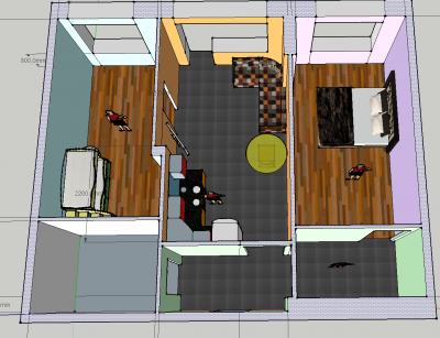

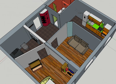

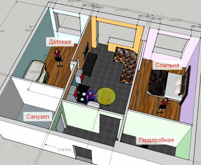

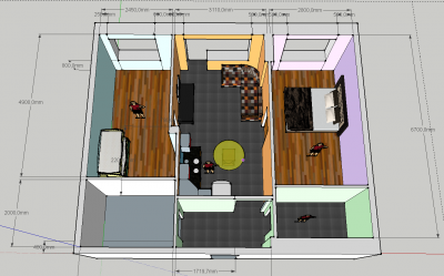

Остановился на этом варианте планировки. ( вложение) .
Есть ещё идеи что изменить, улучшить, добавить?
П.С. Балка 30 на 30 +-, во всю длину.

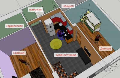

Лично мне не нравится выход из ванны прямо в самое грязное место дома, перед входной дверью.
Может фаску угла ванной большую сделать и в ней дверь?
Насчёт маленького трапециевидного закутка: странно он смотрится, действительно может сделать прямые углы, или как вариант, радиусную изогнутую стену?
Не видно места для не сезонной одежды/обуви, у нас её довольно много и соотв место выделяем и в прихожей (большой шкаф) и в комнате (часть шкафа-купе).
По кухне: эргономика говорит что должен быть треугольник перемещений по рабочим местам, а не линейка. Кто-то обыгрывает подоконник как часть рабочего стола, может и здесь так сделать, оформить кухню вокруг окна.
Назначение комнат не очень понятно.
Уже писал вам про кривую стену. На кой вам острый тупой угол ? Не понимаю.

2. Как открываются двери в спальные комнаты.
1.
тут "не до жиру" , это вопрос к проектировщикам изначального варианта планировки. Выход из санузла в кухню-гостиную был бы ещё более несуразен,согласитесь.А выкраивать какой-то коридорчик,терять минимум пару кв.м. ради ...а чего ради? Я не всегда жил в "сухом климате" ,знаю и помню самые разные условия жизни. Каких-то феерических гОвен в дом не наносили даже в селе. В общем, как вопрос некой эстетики -да,согласен,но повторюсь,не до жиру при хотелках ТС.
в детскую внутрь к правой от входа стене .В спалью -или наружу,или внутрь к стене под углом. В кухне-гостиную раздвижная дверь
Кстати, а существуют какие-то нормы, как должны открываться межкомнатные двери?
По размерам (ширине двери) стандарты (писаные или не писаные) есть.
Почему спрашиваю: как-то беседовал на эту тему с товарищем и он так настойчиво доказывал что есть противопожарные нормы на открытие межкомнатных дверей наружу, типа что удобнее при эвакуации (я посмеялся, но проверить не мешает).
Также интересна установка холодильника - полное отсутствие вентиляции задней стенки для него это нормально?
про двери - есть нормы для общественных заведений,и то с кучей оговорок и нюансов ,в основном требования заложены в прямой зависимости от "человековместимости" и назначения зданий. В квартирах не регламентируется.
Про холодильник -вот зачем так буквально воспринимать? :) ну не стал я рисовать решётку на панели над холодильником,обозначающую зазор в 120-150 мм между холодильником и верхней секцией. А сзади естественно есть порядка 100 мм
