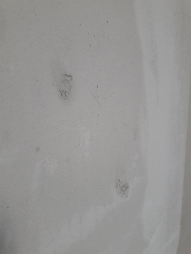

Состав фугенфюллер-а белого и серого цветов - одинаков?
состав скорей всего один и тот же.Но с серым бывает засада в виде "мокрых" пятнышек.Проблема в принцыпе решаемая последущей отделкой,но неприятная.
20210729_190045
