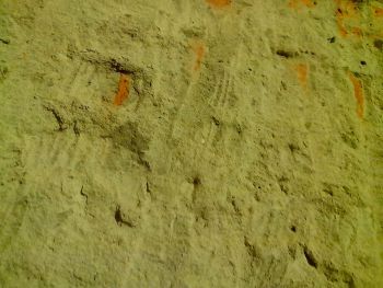

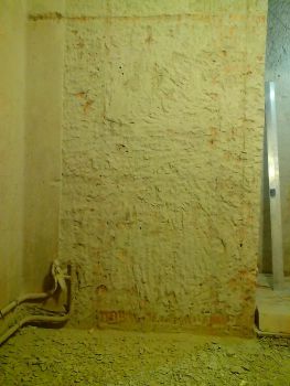

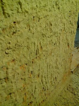

Подскажите ! При подготовки стены к облицовке плиткой возникла необходимость эту стену выровнять. Штукатурка в новостройке от строителей. Нужно ли очищать стену от штукатурки до кирпича или нет?[media][/media] Для выравнивания такой необходимости нет. Счищал перфоратором.  На фото видно, что обрызг (серого цвета) и основной слой штукатурки разные. На видео попытка представить твердость штукатурки. Впечатление, что довольно твердая штукатурка. Можно ли прогрунтовать и оштукатурить цементной штукатуркой по маякам с последующей облицовкой плиткой ? Опасаюсь, что новая штукатурка плохо прилипнет к старой.

@Sib, если не крошится, смысла нет в полном удалении штукатурки. Как новая штукатурка прилипнет - зависит от способа нанесения. Мне помогало немного намочить стену, либо нанести обрызгом, а далее выравнивать по маякам.

Ну так под цементную штукатурку по впитывающим основаниям грунтовать не обязательно. Но смачивать поверхность следует непременно.

Теперь по видео можно оценить качество этой штукатурки. Как надежно оштукатурить вот такую стену ( под плитку), чтобы новая штукатурка не отвалилась?
штукатурка крепкая,  стамеской сильно долбанете,  но, я бы не стал грунтовать  под цементную штукатурку
а просто обеспылил  хорошенько  и смачивал водой перед накидыванием или намазыванием штукатруки

На видео штукатурка смотрится крепко. Судя по картинке, нанесена добротно. Сковырнуть такую - попыхтеть придётся, да и то с кусками кирпича.
Конечно, свежая штукатурка за красный кирпич зацепится крепче, чем за остатки старой. Но и так, без долбёжки, думаю, проблем не возникнет.
Однако производители прямо пишут на мешке штукатурки, в необходимости грунтовки. К тому же, если на старую штукатурку новую наносить, есть возможность быстрого впитывания влаги. Такое, конечно, редко, но если случалось - новая штукатурка в итоге крошилась от руки... Это говорю про цементную. С гипсовой экспериментов не проводил:)
Для этого поверхность и смачивают обильно, а после готовую поверхность увлажняют
Смущает, что в верхней части стены предполагаемый слой штукатурки будет совсем тонкий - не более 1 см. Может быть в штукатурку чего-либо добавить или оштукатурить клеем с добавкой латекса  (по Бонису) ?
Пожиже фракцию на тонкий слой сделайте.
Не жидкий, а пожиже.
Пожиже фракцию на тонкий слой сделайте. Не жидкий, а пожиже.
