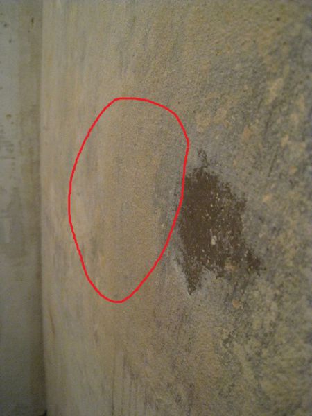

Фото стены после одного слоя бетоконтакта Хабез.
А что не так? Стена как стена.. Боларс с Баупрофом конечно более гламурненько выглядят, ибо розовенькие :)
На стене плохо держится или что?
Надо будет попробовать завтра,после праздничка,шпателем попробовать этот грунт от стены отодрать.Как его вообще еще проверить?
Если не сдирается, то значит нормальный. Я обычно перед бетонконтактом акриловой грунтовкой прохожу, а бетонконтакт не валиком, а кистью в стену втираю.

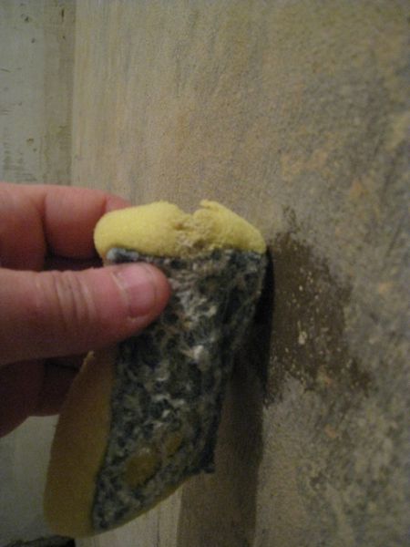

Намочить водой образец и если бэ ка размокнет значет гуано

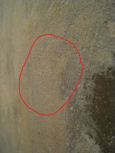

Пробовал намочить мочалкой,на фото обведено красным.
Там где проплешина на стене шкрябал обратной,жесткой,стороной мочалки.

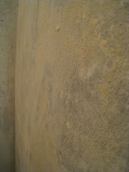

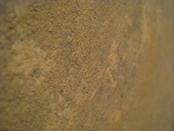

Нанес сейчас еще сверху обычную грунтовку.
Как думаете пойдет ли БК?
И нужно ли второй слой наносить?
