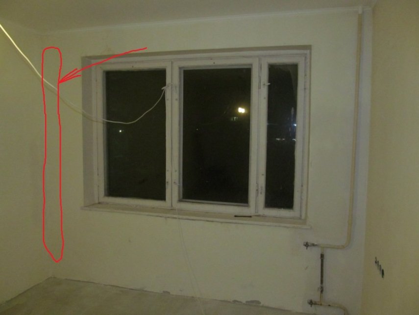

Фотоаппарат забыл в квартире, принес вчера поздно вечером.  Вот, собственно, стенка. Эта стена прошпаклевана смесью на гипсовой основе. Слева толщина шпаклевки около 5 мм, бухтит (отметил красным).

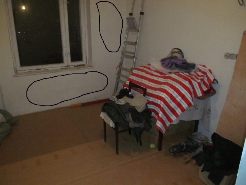

Еще фотография, стена в маленькой комнате. Ротбанд на бетонконтакт. На половине площади отслоение. Над оконным проемом отслоилась почти по всей площади. Вскрою в ближайшее время, т. к. пока  перфоратор не притащил.
Если что, по образованию инженер-физик. Смысл терминологии и процессы представляю.
Еще некоторая информация. На кухне балкон, холодный, но застеклен. На "балконной" стене отслоения не наблюдается. Если открыть  дверь на балкон, на стеклах остекления балкона сразу выпадает роса.

Об этом и речь, уважаемый. Мы не знаем ни температуру внутри помещения, ни температуру "образования конденсата" (что и есть температура точки росы). Вы что, спали на физике? Как Вы можете давать советы, если Вы не знаете ничего абсолютно о конкретных цифрах в конкретной квартире?
18 minutes ago, Nadegniy said:
Требуется утепление наружных стен.
Ну вот и первый нормальный тезис подъехал, а то все цпс человеку советовали.
А ларчик просто открывался оказывается. Надо делать утепление стен снаружи, тогда хоть цпс, хоть гипс.
П.С. Ну вот оштукатурил бы автор цпс-кой. Дальше что? Конденсат бы пропал? Перестали бы стены сыреть? Я позволю себе ответить за Вас. Нет не перестали бы. А что дальше в таком случае? Какие материалы дальше использовать? Шпатлевка из цпс? Обои из цпс? Краска из цпс? Дальше-то после оштукатуривания цпс-кой что? На сыреющие стены что лепить?
