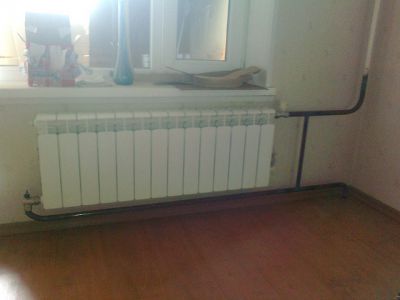

Здравствуйте, прошу подсказать в чем дело.Стоят биметаллические радиаторы во всех комнатах в хрущевке, низ холодный, да и верх холоднее чем труба стояка которая идет к нему, тепло вообще не чувствуется от этих хваленых радиаторов, раньше стояли чугунные да по глупости поменяли на это. . правда никто не помнит был ли у них низ теплый, но прекрасно помню что дома было тепло и я не сидел в 3 носках и 2 штанах, температура приличная руку 5 секунд на стояке держать невозможно. Система подключения видна на фото, и хотелось спросить справедлива ли картинка 1(правильное и неправильное подключение). Из своих соображений и поисков в интернете я понял что у нас неправильная система подключения. . но как то же люди с ней живут имея старые батареи в старых домах и там тепло . . либо у меня биметаллические радиаторы засорились что не пропускают горячую воду до конца. . .И если купить чугунные то может все повторится?

Ответ у вас на первой картинке, внизу.

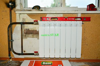

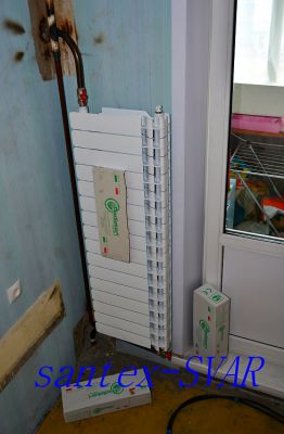

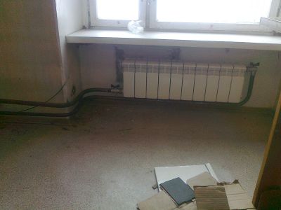

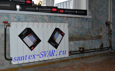

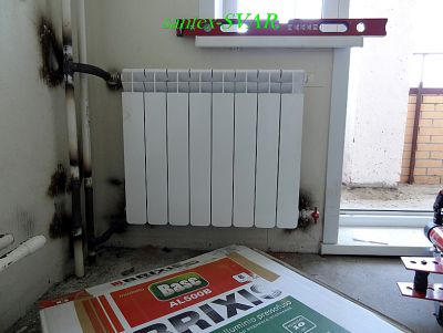

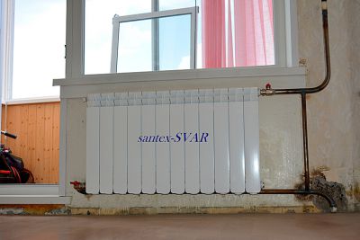

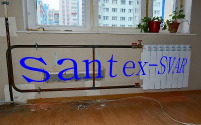

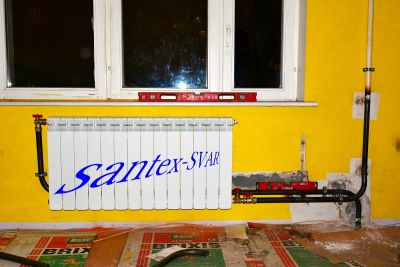

Значит читали не вникая. Нижнее подключение биметалла и создало вашу проблему. Ворох фоток с решением этой проблемы ("конёк" santex-SVARа :)) Многое мне там не нравится, но проблему с теплом решает.

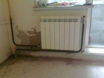

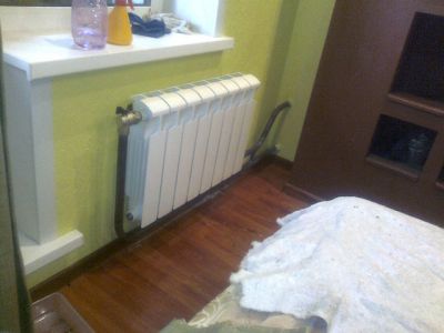

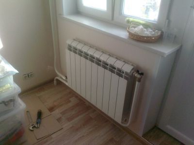

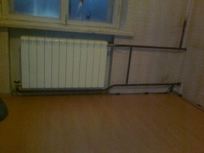

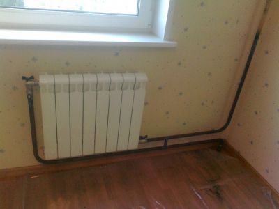

post-83827-0-29444300-1453289176_thumb.jpgpost-83827-0-22216700-1453289220_thumb.jpgpost-83827-0-88834100-1453289236_thumb.jpg Доброго дня. У Вас нижняя подача, биметалл "капризен" при такой подаче. Необходимо переделка или вставить удлинитель протока, но лучше переделка.
главное результат !
только нижнюю трубу под радиатором лучше не выставлять напоказ !
не рисоваться через фаллический смысл : смотрите какой у меня длинный ... !

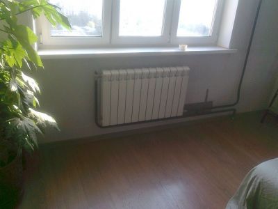

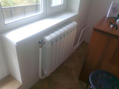

нижнюю трубу подачи можно поставить выше трубы обратки - установить между радиатором и стеной :
на нижней подаче можно подключить и через схему перехлест : "Змеиная свадьба".
Труба за радиатором можно, это не запрещено. При чем здесь сравнение у кого "длинее"? У меня с этим проблем нет, а у Вас? :)

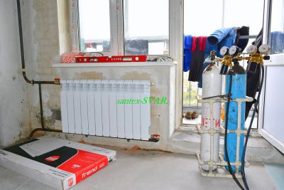

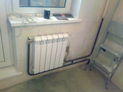

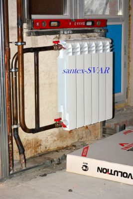

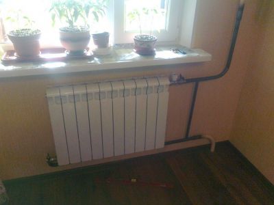

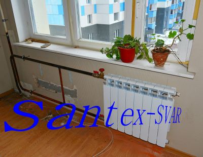

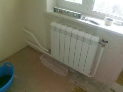

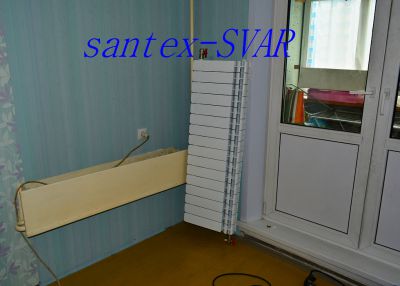

post-96356-0-30715500-1455255284_thumb.jpgpost-96356-0-25694700-1455255304_thumb.jpgpost-96356-0-68321500-1455255316_thumb.jpg
а это просто модификация диагонали при нижней подачи для скромных новосибирских блондинок.
