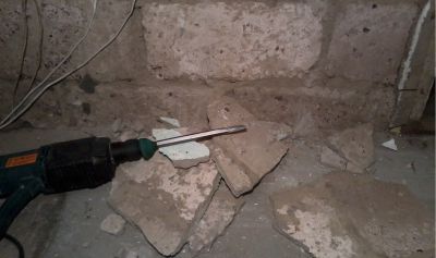

Стена из гипсовых блоков 1959 г изготовления, цементноизвестковая штукатурка и гипс, которым замазывали щели между блоками, отлетали только в путь.
Стена мягко сказать неровная 50-70 мм перепады. Вот поздно Sano выложил статью про подравнивание стены из гипсоблоков ;).
Грунтовка бетоноконтактом, просечная металосетка и песок+цемент с небольшим добавлением перлита.
Высверливал под подразетники - слой штукатурки прочно держится за гипс или за бетоноконтакт ;).
