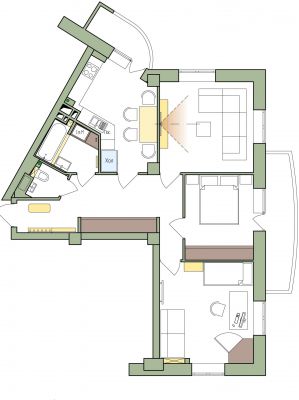

Уважаемые профи, нужна ваша помощь...
Насколько эргономично спроектировано направление открывания дверей?
логика такая:
1. туалет. чаще в туалет приходится заходить после входа в квартиру (помыть руки и не только), при таком открывании двери это проще. Дальше, учитывая, что в туалете есть умывальник и гиг.душ, передвижение между ванной и туалетом будет редко.
2. ванная. при таком открывании дверей оптимизирован маршрут кухня-ванная, на мой взгляд этот маршрут наиболее востребован.
как-то так.
по остальным комнатам - гостиную оставляю как есть (не стал менять на открывание внутрь из-за эстетики), спальню тоже (не хочу внутрь), по детской вроде все хорошо.
но есть минус - при открывании двери ванны и туалета будут перехлестываться. Насколько это критично?
И еще один вариант - двери не перехлестываются, но на мой взгляд эргономика хуже... Что скажете?
я бы в спальню и гостиную сделал внутрь, спальня перекрывает детскую
да и кухню на холодильник чтобы , хотя нет
Я бы во всех комнатах, включая санузлы, сделал, чтобы двери внутрь открывались, а в столовую, расширил проём и поставил бы двустворчатую распашную, с открыванием в прихожую, хотя если газ, то положено, чтобы открывалось внутрь. Или вообще, проём на кухню оставил бы без дверей. Но проём бы расширил всё равно  :)
спальня - знаю, что неудачное открывание, но почему-то не хочу внутрь... в крайнем случае, можно будет переставить дверь с открыванием внутрь в будущем - выключатель переносить не потребуется, ручка останется с той же стороны.
гостиная - на мой взгляд, со стороны коридора будет некрасиво, если из 3 дверей, расположенных в ряд, две будут открываться наружу а одна внутрь.
не газ, электричество.
санузлы - однозначно наружу.
проем на кухню - дверь нужна однозначно, про двустворчатую дверь идея понравилась.
про гостиную со спальней написал сообщением выше.
и остается открытым вопрос по санузлам - какой из двух вариантов более ортимален?
2вариант
какие аргументы?
на мой взгляд при первом варианте не придется обходить дверь при движении кухня-ванная и вход в квартиру-туалет. Неудобен маршрут туалет-ванная, но на мой взгляд он будет невостребован...
А никаких аргументов
имхо так лучше, выкл вместе под одной рамкой и двери не будут стукатся друг об друга
маршруты приемлемы где поток людей, вы же дома будете хаотично перемещатся
принимается)
Лучше
вот ещё бы с холодильником решить по другому, не на месте он, не удобно так
Лучше
Никак но другому не получилось холодильник пристроить...
Нехорошее место, двери рядом, а смотреться будут по разному
Согласен... но вроде не очень критично, двери будут 90% времени открыты...
