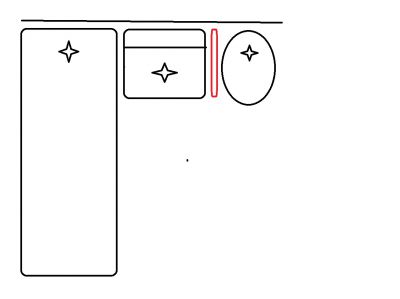

Помогите опредлить место для полотенцесушителя в ванной комнате.

Вопрос Куда его переместить?
на мой взгляд самое оптимальное размещение полотенчика это над стиралкой.Над унитазом не удобно,описано выше :)
а слева от входа (и слева от ванны) стиралка не встанет?
То же думаю туда можно поставить, а не лишать себя умывальника.
Да ну на фиг, повелись на чертёж плана? В нём, судя по указанным размерам, ничего общего с реальной картиной. Слева от входа, кроме ванны, ничего не войдёт. Там же всего 700мм.
Я бы так сделал
Дверь (возможно будет раздвижная)
Ни в коем случае
И этот ужас выглядит так...
Схематично было покрасивее...... ))))

Что-то я вас плохо понял. Умывальник вы хотите убрать, а поставить на его место стиральную машину? Нет проблем. "Лесенка" над стиралкой - идеальный вариант. Тогда вопрос - куда поставить умывальник? На противоположной стене для него нет места, судя по схеме.

Предложу вам свой вариант.
1. На место умывальника установить широкую тумбу с раковиной и шкаф с зеркалом из той же серии.
2. На противоположной стене установить стиральную машину с вертикальной загрузкой
3. Отказаться от водяного полотенцесушителя и заменить его на электрический поворотный (в углу над стиральной)
стиралка там не встанет так как ванная будет треугольником! даже если ванную там и оставить то подключение будет через всю ванную так как стояк за унитазом
Спасибо за идею на счет полотенчика... хотя голова уже реально не варит ....
но я не понимаю зачем умывальник и ванная в 20 сантиметрах друг от друга???
на данный момент он там и находится.... проблема в том что муж видимо с сантехником сговорились.. они меня отговаривают его переместить к стенке там где унитаз... а я против.. и черт мне нужна стиралка... в ванной
не 700 а  1,2 там небольшое исгиб на пару градусов если станет вопрос можно выровнять стенку.... но планируется ванная треугольником... которая займет эту площадь
Простите но я не поняла как будет висеть полотенчик? или вы предлагаете електрический? между умывальником и унитазом можно его влепить но если это водяной его нужно прицепить на стену...
Если есть возможность, делайте прямоугольную ванную комнату 168смХ180см, то есть, выравниваете скошенный угол. Смещайте дверной проём влево по плану, к ванне. В образовавшийся угол, справа от двери, ставите стиралку и над ней или ближе к углу с горшком вешаете на стену полотенчик. Так всё войдёт и умывальник и машинка и горшок и ванна и полотенчик.
Есть ещё вариант. Дверной проём, по любому, смещаем влево. Если вас не смутит перестановка горшка на место умывальника, то в угол, где стоял горшок, ставится стиралка, лучше с вертикальной загрузкой и над ней полотенчик, а умывальник, между стиралкой и дверью, в образовавшийся  справа от входа угол. При такой компоновке можно и скошенный угол у ванной комнаты оставить. Унитаз от ванны можно декоративной перегородочкой (полупрозрачной) отгородить или на ванну раздвижную шторку поставить.

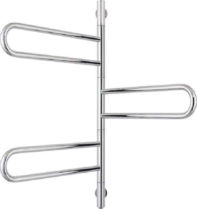

я предлагаю именно электрический. Он прикручивается в угол и может поворачивать рога на одну или на другую или на обе стены одновременно
не насколько. единственный плюс что можно включить когда отключены стояки. В старых домах бывает что водяной полотенчик завязан на систему отопления и при отключении отопления гаснет и полотенцесушитель и полотенцесушитель превращается в вешалку для сырого полотенца. В таких случаях электрический удобнее. Если система греет круглый год, то выгоднее водяной. Один раз купил и дальше он работает бесплатно. Электрический же иногда стоит дороже обычного водяного и потребляет(в зависимости от мощности) примерно 60-70Вт. Считайте. Во каждом есть свои плюсы и минусы. Из минусов водяного это возможные протечки и иногда вода в системе слишком горячая и прикасаясь к такому сушилу можно и обжечься, не то чтобы обжечься, но не приятно и летом иногда в ванной слишком душно(посему краники уместны). Из плюсов электрического это возможность включения по мере надобности и чаще бывают поворотными, т.е. тоже некое удобство. Водяные тоже есть поворотные, но ценник на них как правило высок.

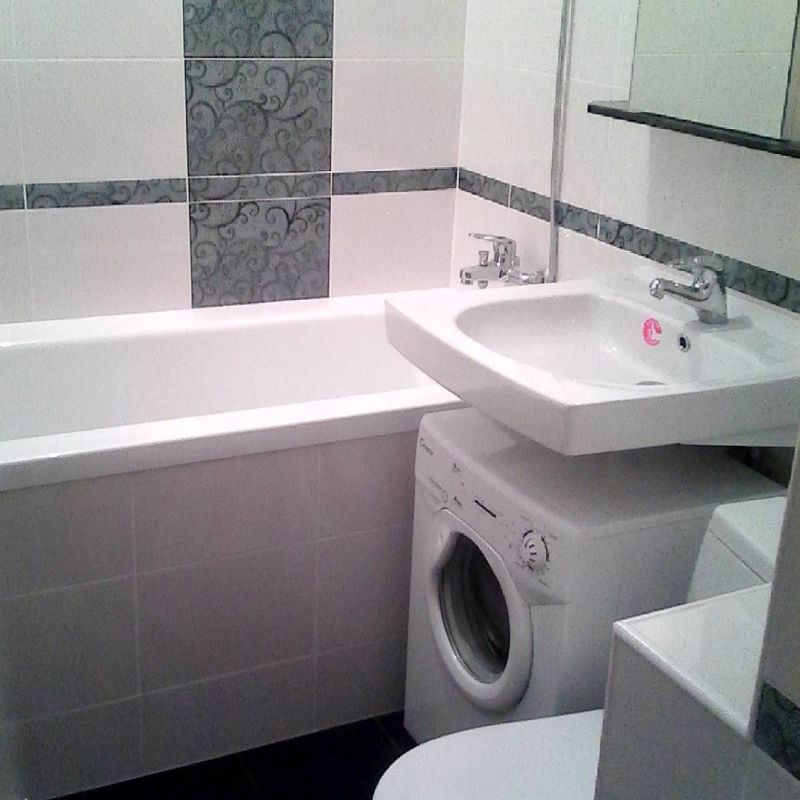

Умывальник над стиралкой тоже вариант. Однако, под такой умывальник нужна специальная стиралка. Выбор у вас будет из двух или трех моделей, причем не самых дешевых. У Канди, например, есть такие машинки на 3кг.
Вот так выглядит стиралка с умывальником Санита:
Спасибо что подметили, я видела что есть ограниченное количество умывальников. Как я поналя это спец умывальник с задним или угловым выводом... по этому выбор только за умывальником стал... так как пока не понятно на какую высоту повесить умывальник чтоб подошла машинка (уже купленная ранее) главное что план уже согласован и всех все устраивает... после того как стены начнут востанавливать уже будет виднее что лучше а что нет...
неужели на рынке только 2-5 умывальников под машинку или это машинки ограничены под умывальник?
Это машинки под умывальник. Они по высоте маленькие. Стандартная 850 мм высотой
Удобная высота умывальника -  85см. Высота обычной стиралки тоже 85. Если повесить такой умывальник над обычной стиралкой, высота умывальника будет уже почти 1м.
