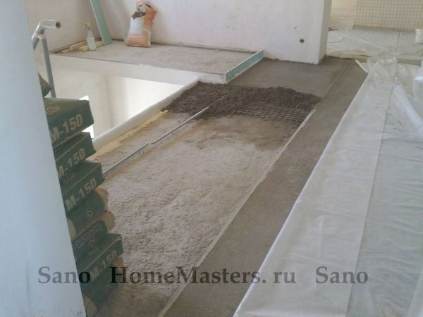

а) не хочет выдерживать после гидроизоляции(до стяжки которая) 24 часа даже(обклеили вчера вечером ее), позвонил мне сегодня в час дня(мастер) и сказал, мол подьехъать могу щас-я свободился, говорю а выдержать сутки хоть? ответ - мне что через весь город потом ехать чтоли ради этого? после чего я и набрал директору.
б) директор сказал, что всё это ок. мастер знает. касаемо того, что гидроизоляция ДО СТЯЖКИ идет - норма, мол у вас и так ведь там гидроизоляция от застройщика была. На вопрос, идет ли гидроизоляция НА ВЫСОХШУЮ СТЯЖКУ - сказал НЕТ. Я вообще большие глаза сделал.
в) по поводу что стяжка должна высохнуть, сказал 7-10 дней достаточно(если 28 дней ждать, то цену сделаем больше, ибо простой и бла бла бла"), мои глаза еще увеличились. То  есть мы делаем тяп - ляп или давайте бабосов больше. Как будто мы мастера тут за 100 км гоняем от города(объект в центре находится).

1. ОПЛАТИТЬ за 5 кв/м(пол) нанесение гидроизоляции.
2. ОПЛАТИТЬ в полном объеме за 5 кв/м за (ВНИМАНИЕ!!) стяжку. (видимо имеется в виду, установленых два маяка, поверх гидроизоляции которой 1 час времени был после нанесения?, и мячки которые были нанесены на пескобетон в перемешку с ротбанд? но чет дороговато он взял за линии маяков) - кстати то что ПЕСКОБЕТОН был мешан с РОТБАНД - сказал всё ОК. -- ну сим я и понял уже, что я не буду делать такую стяжку (еще во время обеденного разговора).

сказал что мешать ротбанд и пескобетон для маяков - норма.
сказал, что с нашим отношением - мы НИКОГДА не сделаем ремонт, что он может провести нас по их объектам и всё у всех сделано идеально. ничего не отваливается.
сказал, что 25 мешков(по 25кг) пескобетона хватит на 5 кв/м (тощиной слоя 7-7.5 см).  я просто как понял, что этого будет мало, следовательно видимо мастер планировал это мешать или с водой, или с штукатуркой, я без понятия или потом сказать еще 40 мешков надо со словами, как мне щас сказал директор "мы ж не роботы", это по поводу что я вчера дважды ездил за гидроизоляцией (взяв сначала 2 пакета по 5 кг), потом еще поехал за 2 пакетами по 5 кг, итого потеряв 250-300 руб, если бы взял сразу 20 кг. это никого не волнует, ответ "МЫ Не роботы, чтоб все расчиать".

поясните? чтобы мне квалифицированный человек сказал, понятие четкая, это выдержать 2-3 недели? и момент, как смотрите на то, что мастер мешал пескобетон с штукатуркой ротбанд (полагаю для удобства, но по технологии как оно?).
В идеале и выдержать, и чтобы к моменту нанесения гидры основание было практически сухим.
Выдержать, т.к. идет процесс усадки, и через 2-4 недели начнут проявляться усадочные трещины. При правильной стяжке они незначительны, при неправильной могут быть больше. Зависит от количества воды в растворе, выдержки стяжки во влажном состоянии, от качества компонентов.
Сухим - чтобы правильно гидроизоляция легла,и, например, не отслоилась. Везде в описаниях указываются проценты влажности, которые должны быть.
Я , например, пользуюсь хорошим цементом, и стяжка реально быстрее схватывается и сохнет. Если со сроками терпеть силы нет, то можно дождаться просто высыхания стяжки, но при гидроизоляции использовать полотно для гидроизоляции - тогда стяжка будет дальше продолжать "трещать", но полотно в разы увеличивает трещиностойкость, и я уверен, что трещины , если и будут, то слой гидры не порвут. В описании к полотну Мапей Мапетекс так и пишут - по невыстоявшимся стяжкам, как-то так. Но я свой раствор знаю, что трещины, если и будут, то в песчинку, но за других отвечать не могу. Простейшее полотно - агроволокно 30 г/м2 , использовать при акриловой гидре.
и еще момент в маленькой пропорции но сегодня мастер добавлял при размешивании смеси пескобетона (на которые выставил маячки) - штукатурку кнауф ротбанд, это норм?
Большинство ставят маяки на гипс или раствор с добавлением гипса. Это у нас норма. Я стараюсь так не делать. Есть крепления для маяков, они, хоть и играют немного, но стяжка получается нормальной. Либо при очень больших толщинах можно саморезы с шестигранной головкой и на них ставить направляющий профиль, служащий передвижным маяком. В этих случаях стяжка выходит монолитной, без островов цемента с гипсом.
Некоторые в сам цементный раствор добавляют гипс. Сергей Мастер с Ютуба например. У меня рука пока не поднимается. Хотя не только он и не только в бывшем Союзе.

по поводу маяков могу определённо сказать  что не гипсовые лепехи  не прочие примазки не нужны, всё  прекрасно делается на профилях-маяках
поэтому лучше избегать такой расклад  ибо это расход материала и времени, на профильные маяки можно сразу укладывать стяжку, на вмазаные нужно ждать пока высохнут
