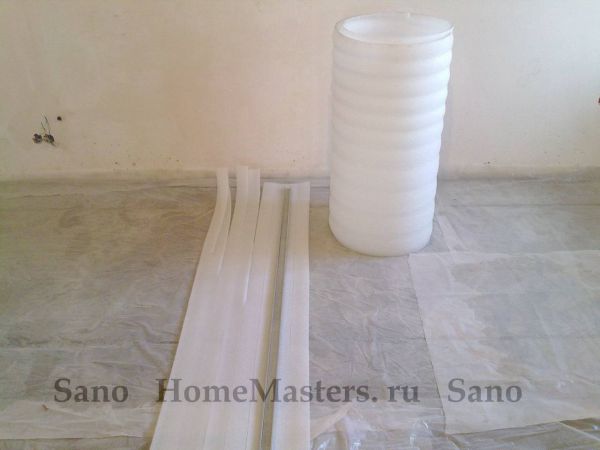

Демпферная лента делается самомстоятельно из куска  пенофола изолона или Изоляционный материал ВПЭ 5  и всего такого прочего, не фольгированного
толщина от 5 до 8мм,   5мм на небольшие стяжки более чем
покупается к примеру метр погонный  и нарезается из него полоски,  ширина высота полосок  должна быть выше будущей стяжки на 2-3см, к примеру толщина стяжки 5см  ширина полоски 8см, лишнее после того как стяжка подсохла отрезается
ширину можно хоть полметра  но не целесообразно,   кол-во также легко подсчитать  из 1м2  получится 10п\метров лент шириной 10см
можно и готовую купить,  только цена в 10раз выше будет
какие то нюнсы по ее укладки есть, или если мастер не в курсах - лесом его?
какие тут нюансы,  если стены позволяют то степлером прибить,  не позволяют то во время укладки стяжки  ленту придавливаем раствором

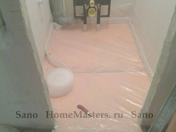

Sano смотрю в 105-м сообщении на  фото ,поверх утеплителя положили пленку.Нужна ли она если утеплитель будет ЭППС,а не пенопласт?Речь идет о ванной.

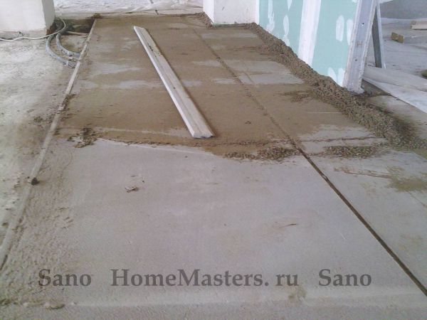

вот стяжка.
момент смущает. который мне теперь спать не даст, в этот угол*что отметил черным, вылили очень (очень) жидкий раствор с пескобетоном.
как теперь выяснить, плохо это или не плохо, там небольшой кусок остался по идеи с него они воду растянули правилом на другой (выше) участок.
смотреть в теч 10 дней теперь появятся ли трещина и будет ли бухтеть?

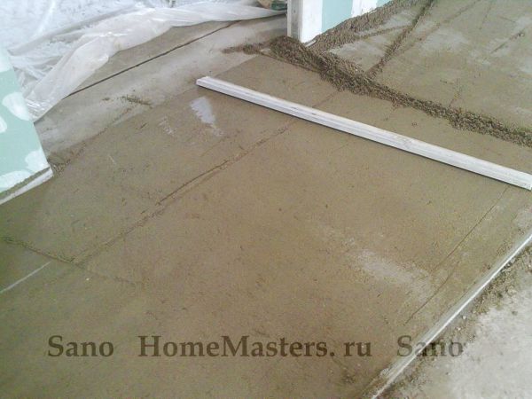

это с правой стороны так, видимо идеально ровной стяжка быть не должна. и эти шараховатости у маяка не критичны?
а по тем фото, что скажите ?
p.s. вообще, простукивать наверное через 10-14 дней можно будет, на предмет(не много ли налили воды?)будет ли бухтеть или нет.
то есть при моем опасении большого объема воды это не трещины, а пустоты в стяжке, который обнаружу простукиванием бруском.
Мне сложно судить, не Кашпировский, по фото лечить не умею.
Какой там у вас слой стяжки? 70-75? Вы особо на простукивание не надейтесь, обмануться очень легко

ну есть же стандарт поверки качества стяжки ? если будет глухой звук - значит под переделку.
по 70% ванной как готовили раствор претензий нет, вопрос лишь по этому углу что на фото определил, очень жидко получилось.
Сейчас подтянутся более опытные форумчане, но моё мнение такое -
не есть правильный вывод. Глухой звук покажет только то, что между слоем стяжки и гидроизоляцией есть воздушная прослойка. Одним словом - стяжка не приклеилась к гидре, получилась "плавающая стяжка" И что? Сразу за кувалду? 70 мм ещё надо умудрится сломать. Вот когда она лопнет на несколько кусков, тогда бЯда. Армировки, я так понимаю, у вас там нет.  Ну а если она лежит одним пластом, то и пусть лежит.
там ЭППС,  пленку стелим  как доп. защита от проникновения влаги воды к соседям снизу, и  с заходом на стены  чтобы не пачкать их когда стяжку делаем
осадку больше даст в этом месте раствор,  а вообще он сам по себе воду наверх выдавливает, в общем не критично,  а что до шероховатостей,  то если стяжку причешут правилом на следующий день  срезая все неровности  то будет ровная
а гладкая стяжка  вам там не обязательна ,  хотя могли бы и затереть её
вот тут в левом углу такие же неровности
а тут их уже нет
