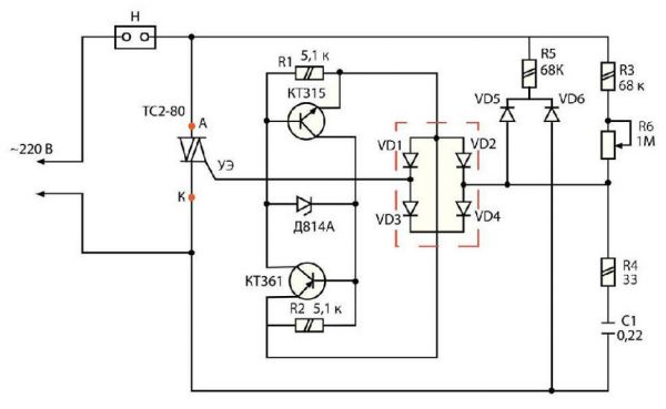

Вот схему рекомендуют:
* В схеме указан симистор типа ТС2-80 с током на 80 А. Большой запас по току позволяет не устанавливать габаритный радиатор. В качестве аналога можно использовать импортный симистор на 50 А и напряжение не менее 300 В.
* Диоды VD1-VD6 — типа 1N006. Диоды VD1-VD4 можно заменить диодной сборкой KD906B; диоды VD5, VD6 на диоды KD102.
Готовый модуль не сложнее розетки прикрутить. Если от инструмента встраиваемый ставить отдельно, то прикрутить радиатор на регулирующий элемент (симистор). Он один, не ошибешься. На вашей картинке вместо пластины.

На вашей ссылке он готовый уже или нет?Про то что башку сломать я Манулу писал,он схему скинул а я в них ноль
