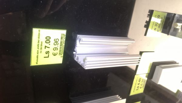

Я бы для такого дела ленту поместил в подходящий профиль (https://www.google.com.ua/search?q=...1527&bih=871)
Для начала хватит :)

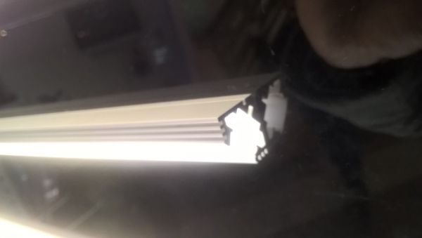

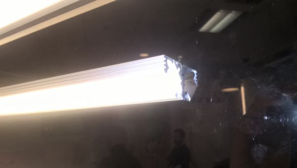

Пока что единственный угловой профиль, что нашел - этот. Годится?
@Takhir, а почему угловой? Мне кажется, что накладной был бы удобнее. Его можно сместить к дверцам шкафчика, и получить равномерное освещение стола.
У меня над рабочим кухонным столом (снизу шкафов) люминисцентные лампы Т4 декоративно закрывает простой тонкий алюминиевый уголок 30х30 (в Кастораме много вариантов есть и оттенков). Вот если найду по душе ленту, наклею просто на него - и радиатор хороший, и отражатель "куда надо".
Я почему-то сначала думал, что профиль надо ставить в угол между стеной и нижней поверхностью шкафов. А сейчас вроде доходит, что он должен быть смещен ближе к человеку. Посмотрел разные видео на youtube, каждый ставит там, где хочет - ближе к стене, или ближе к фасаду.
ближе к фасаду
конечно лучше, тем более что в положении сидя за столом рядом глаза от созерцания светящихся кристаллов лучше бы закрыть, о чём я выше писал.

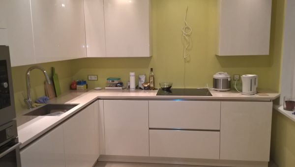

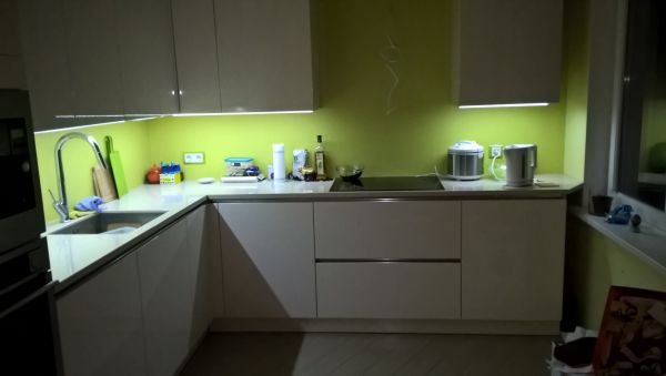

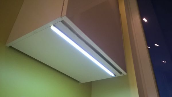

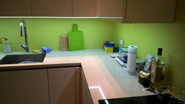

Ну вот,а ты боялся :D  Нормально получилось. Теперь подробней рассказывай как и из чего делал. ;)
Все просто.
Алюминиевый П-образный профиль с закрывающейся матовой полоской и заглушками по обеим концам. Покупаем тонкий двусторонний скотч для приклеивания профиля к шкафам. Определяем, на каком расстоянии от стены должны быть профиля. У меня верхние шкафы глубиной 45 см, нижние - 60. Я поставил профиля так, чтобы свет был ровно на середину рабочей поверхности, соответственно, это 30 см от стены. Зная это, отмеряем длины профилей и отрезаем. У меня был поворот на 90 град, поэтому я чуть помучился с точностью, чтобы все было ровно. Отрезали профиля. Далее определяем, как будет подводиться питание к LED-ленте внутри профиля. Трансформаторы 220/12В у меня на шкафах, оттуда спустил за шкафом тонкий, гибкий многожильный провод. Далее, сверлим в конце профиля отверстие порядка 4-5 мм диаметром, снимаем фаску, ровняем. Через него будет выводиться провод от ленты. Теперь проспиртовали клеющуюся поверхность профиля, наклеили скотч. Приклеиваем профиль к мебели снизу. Если есть поворот на 90 град - то и вторую часть тоже. Потом отмеряем длины LED-лент; в точке поворота на 90 град припаиваем по два проводка разной длины, чтобы компенсировать поворот, соединяем ленты. К другому концу ленты, где будет подходить питание, надо теперь припаять провод от транса сверху. Спущенный за шкафами провод выводим в просверленное в задней стенке отверстие ровно в нижнем углу, чтобы провод пустить вдоль внутренного угла шкафа. Потом его можно будет закрыть пластиковым угловым профилем в цвет/тон мебели. Далее, сквозь дырку в профиле, как прицел, просверливаем нижнюю часть шкафа. Продеваем в него наш провод и выводим к ленте. Уф. Припаеваем его к ленте. Все. Теперь остается ленту приклеить к профилю, начиная от угла, где поворот на 90 град, иначе трудно будет попасть в него потом. Когда лента почти приклеена, вытягиваем провод питания, чтобы он вышел внутрь шкафа опять, и далее натягиваем его сверху шкафов, чтобы он внутри шкафа, в углу, лег ровно вдоль. Вуаля! Запарился писать. Вроде ничего не пропустил, по сути все должно быть понятно :)
