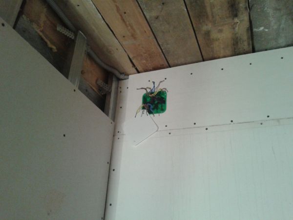

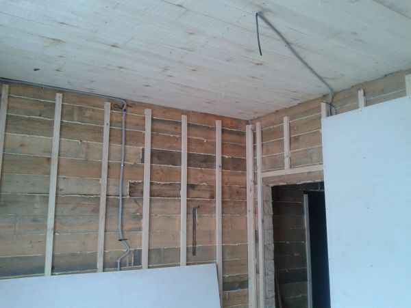

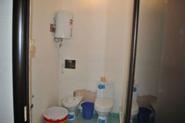

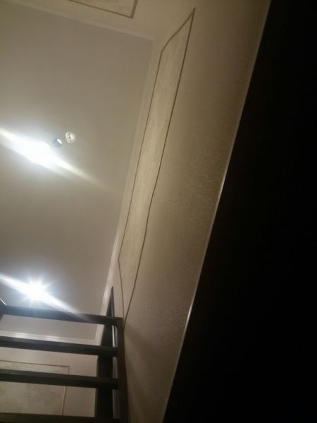

столкнулся со следующей проблемой. осенью, после того как пустил в свой новый дом тепло, со стенами второго этажа произошло нечто ужасное, их повело волной и образовались трещины. ровно все так как, в санузле, на фотографии. пришлось все ломать и убирать, а гипсокартон монтировать заново. для меня это уже в прошлом, а кому-то может помогут ваши умозаключения.
Да, и прошу извинить меня за такое расположение фотографии. и так кое как фотографию отправил.
Стены второго этажа из бруса, но усадка тут не при чем. в санузле листы вообще закреплены на металлопрофиль. в остальных помещениях направляющие хоть из деревянных брусков, но и они не причем. Новые листы на них же закрепил, ничего не переделывал.
А профиль к чему закреплен? Мне мерещится, что очаг трещин нас первом фото очень хорошо совпадает с шагом бруса.

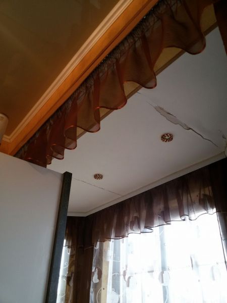

какие швы? там так все повело, порвало и засохло, что пришлось только отрывать. площадь второго этажа около 60 кв.м., так жалко было. ладно бы купил под боком, а то за 1000 км, с Екб вез. повелся на рекламу. да, действительно СМЛ 8мм легкий, хорошо гнется, режется, относительно не дорогой, с одной стороны гладкий и не нуждается в шпаклевке, но, то, что влагостойкий - это чушь. сначала пытался править, но бесполезно. оставил в гардеробной, подштукатурил, обои наклеил и почти не видно. в ванной оставил, не стал убирать думал под плитку пойдет. куда там, на клее разоришься, так пока и стоит, все равно санузлом почти не пользуемся на втором этаже, к тому же продавать собрался дом. и на первом этаже в двух местах на потолке остались, там профиль почаще, вроде ровно смотрится. но зато после того как осенью включил тепло, начал видимо сохнуть и на стыках стали трещины появляться и шпаклевка сыпаться. вот как-то так.

Да, и у меня так же. некоторые листы порвало напрочь, видно на первой фотографии дальняя стена, та что смежная с уличной стороной, а некоторые не так ужасно, как на том же фото, только слева и справа, они межкомнатные.

На первой фотографии, так выглядит СМЛ сейчас.

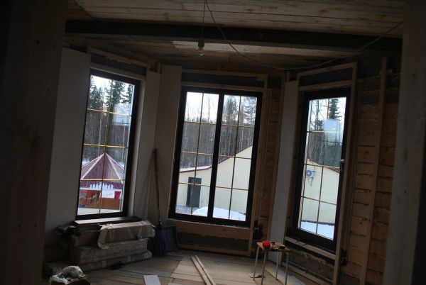

А вот как он выглядел в прошлом году.
Теперь страшно подумать, что может стать с другими стенами, которые я по глупости своей, оставил, в надежде на то, что "прокатит".

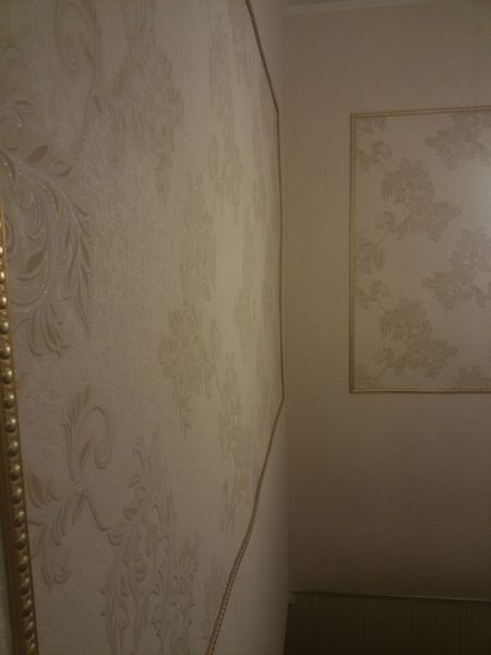

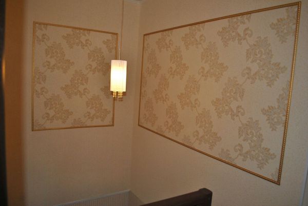

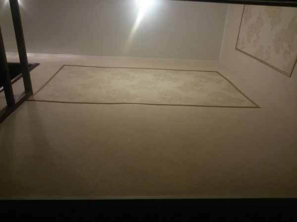

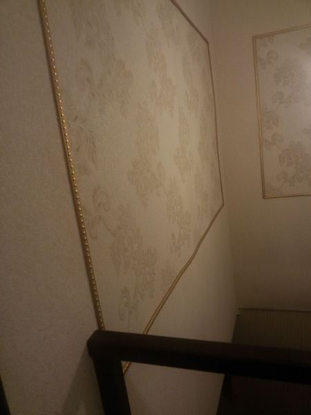

Вот к примеру две стены, с лева и прямо на следующем фото, не стал менять. Сейчас это пока выглядит так.
и так...
post-103315-0-67346500-1461737661_thumb.jpgpost-103315-0-24646200-1461737685_thumb.jpgpost-103315-0-51781300-1461737707_thumb.jpgpost-103315-0-75947600-1461737741_thumb.jpg

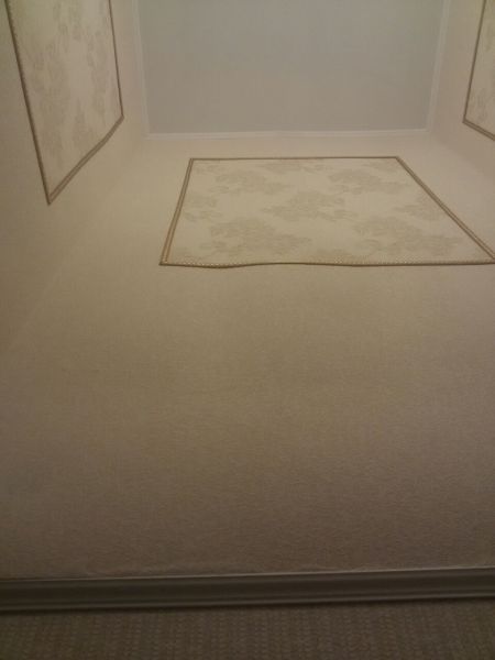

А вот так это выглядит стена на той, что с права, на ГКЛ. Всё ровно и никаких изьянов.
