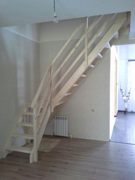

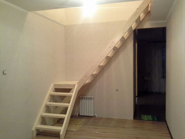

   post-103315-0-47046700-1461396134_thumb.jpgpost-103315-0-95932800-1461396194_thumb.jpgНесколько раз наблюдал за тем, как такие же строители двухэтажных домов, как и я, для того чтобы попадать на второй этаж, в лучшем случае сооружают какие-то переходные леса, а то и вовсе просто используют приставную лестницу, а потом в течении всей стройки, по ней туда-сюда ползают. Я, же, так как у меня это уже второй 2-х этажный дом, (честно сказать, что при строительстве первого тоже пользовался приставной, хорошо хоть дом строил маленький) вооружился ножовкой, рулеткой, уголком, перфоратором и шуруповёртом, а из материалов четырёхметровая обрезная доска 30х150 восемь штук и две горсти саморезов, принялся мастерить поворотную лестницу. За один день уложился. Лестница вышла очень удобная, широкая и с низкими ступеньками, шириной в 30 см., правда без перил, но они там и не к чему. На ней можно было с легкостью разойтись двум встречным. И вот в течении двух лет, по ней было перенесено несколько тонн материалов, включая тот самый СМЛ, листами на верх, а потом мусором вниз. Вроде ерунда, а как приятно. Просто удовольствие какое-то. Как в мультике про страуса: - Лучше один день потерять, потом за два года наверстать можно. Вот так и я поступил.

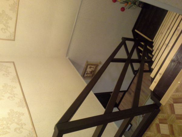

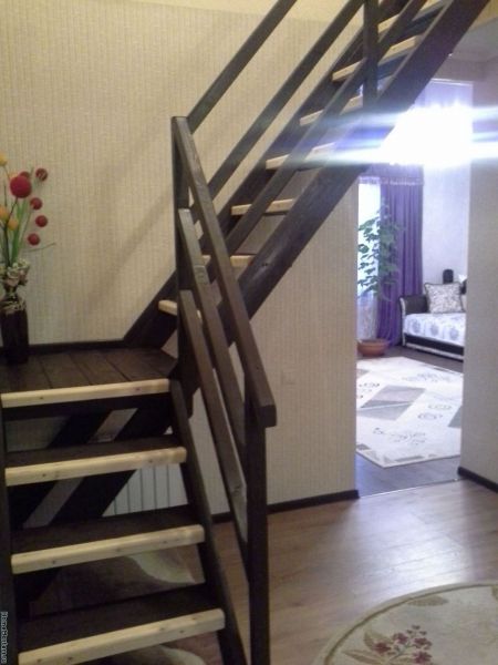

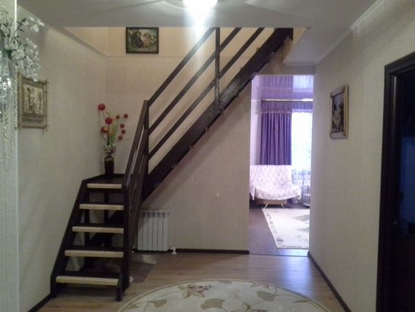

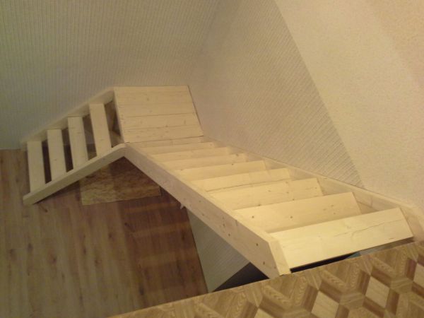

К тому же поняли, что на двоих, дом в 147 кв.м., слишком многоват, начали подумывать о продаже и переезде куда-то на землю. На втором этаже у нас по назначению используется только гардеробная. Наша планируемая светлица, стала местом для цветов, в детской белье сушится периодически, а кабинет является проходной на лоджию, опять же к комнатным растениям, и в гардероб. А санузел вы сами видели. Всё дело упёрлось в лестницу. На хорошую,  ту, что изначально планировали, денег стало жалковато, вот я и решил использовать свой "опыт" по возведению лестниц. Снова все по старой схеме. Вооружился ножовкой, рулеткой, уголком, перфоратором, шуруповёртом, а также циркулярной пилой и электрорубанком. Из материалов снова 4-х метровая сухая обрезная хвойная доска 50х150, в количестве 7-8 шт., три шпильки и теперь уже три горсти саморезов и дюбелей и краска. Приступил к работе. Почти семь дней работы, от случая к случая, и вот, что из этого вышло.
post-103315-0-80570400-1461405422_thumb.jpgpost-103315-0-39195100-1461405380_thumb.jpg

Зачем накладки на торцах ступенек, чтоб не промахнуться при ходьбе?
три шпильки
Для стяжки тетив лестницы?
Ступеньки врезаны в тетивы?
Нифига ты загнул! :laugh:
Во-во! Я же постеснялся мистера Ли спросить, с кем это он там разговаривал???
Я то всё равно в этом, как об стенку горох.
Всё правильно земеля. Если по внимательней посмотреть, то там всё видно. Пробовали ходить по ступенькам в 15 см, скажу Вам, некоторым страшно, да и мне тоже. А добавил спереди 5 см и сзади 3 и совсем другой колленкор. Сзади покрасил рейки, а спереди оставил в таком виде и под лак. Показалось, что симпатично. Ещё никто, не обхаял. Так, что кто-то может стать первым. :D Ходить на верх цветы поливать и стирку вешать сушить, потянет.
