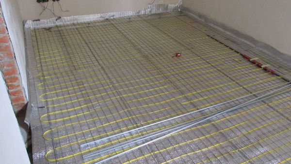

   Уровень стяжки над нагревательным кабелем должен быть 7-10 см., которую заливают для прочности с армирующей сеткой. Такой массив стяжки, способен накапливать, как аккумулятор, а потом как радиатор продолжительное время отдавать свое тепло, прогревая большой площадью поверхности пола воздух в помещении.
   Обязательное наличие теплоизоляции в конструкции пола из ЭППС мин. 5 см, не большие теплопотери всего помещения, чтобы тепло долго сохранялось.

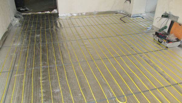

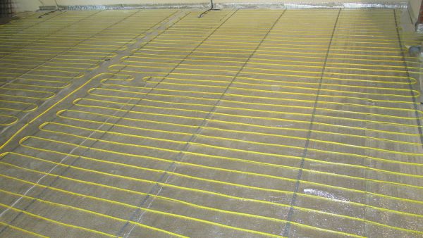

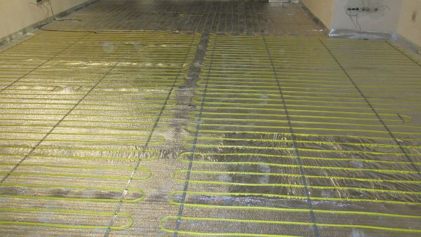

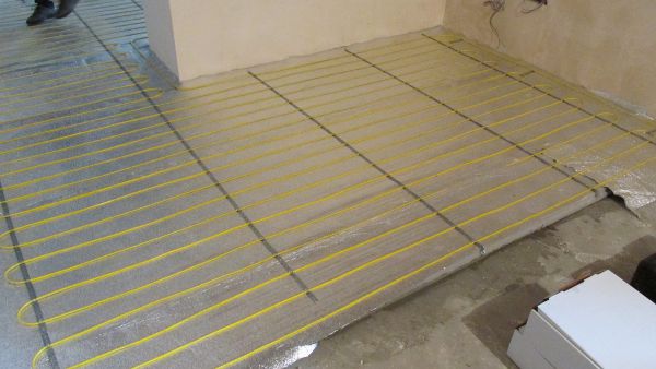

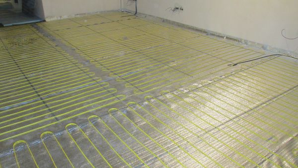

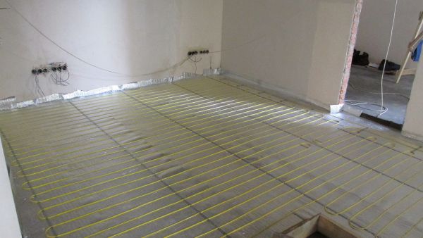

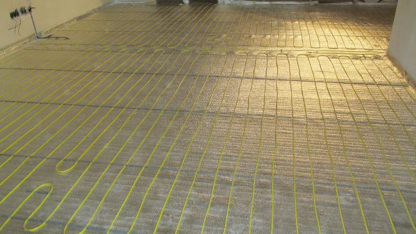

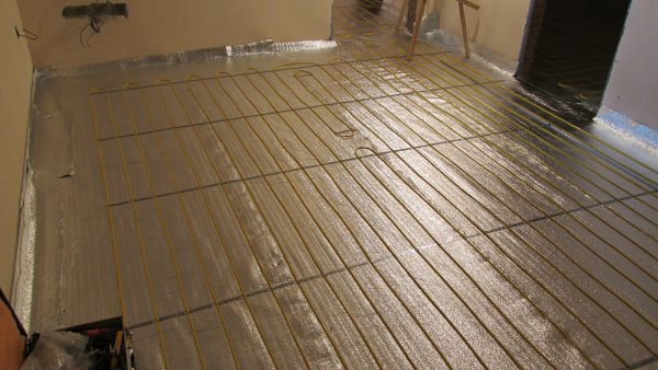

   Пример установки системы аккумуляции тепла в офисных помещениях с общей площадью теплого пола 212 кв.м. и потреблением 31.1 кВтч. Нагревательные кабели VERIA Flexicable 20W 1555 м уложены на теплоизоляции из ЭППС 5 см с промежуточным слоем из пенофола 3 мм. Пенофол в данном случае служит только для разделения нагревательного кабеля от теплоизоляции, чтобы кабель не вдавился в ЭППС и локально не перегрелся, плюс небольшое распределение тепла фольгированной основой и для быстроты монтажа. Вся система отопления распределена на 16 зон теплого пола с управлением по беспроводной системе DEVILink с возможностью удаленного доступа с мобильного телефона через сеть Wi-Fi.
