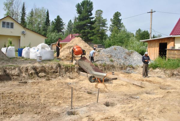

Когда я строил, бетономешалки, так как сейчас, на каждом углу не продавались. В аренду её можно было раздобыть с трудом и по знакомству. Но самое главное, электричества там тогда не было. Поэтому всё сделал просто. Смастерил большое корыто, вовсе не сложно к листу металла метр на два прибить борта из двух обрезных досок 30 мм и шириной 150 мм. Кто-то раствор месил на большом куске старого линолеума, уложив его в небольшой, выполненный в виде корыта, приямок. Из материалов, для возведения фундамента и стен сооружения нужны: щебень, арматура(лучше стеклопластиковую), увязки или тонкая проволока, рубероид, цемент, песок, опил, вода, обрезная доска 25-30 мм, брусок 50х50, гвозди или саморезы, лучше и то и другое. Не плохо, было бы ещё и немного полнотелого керамического кирпича, на компенсационный разделительный пояс. Я этого не делал, поэтому сожалею. Из инструмента, нужны: носилки, вёдра, большая ёмкость для воды, две тяпки, пару штыковых и одна совковая лопаты, молоток, топорик, гвоздодёр, ножовка, уголок, рулетка и шуруповёрт, а также мастерок. В том случае, если на вашем участке присутствует электрический ток, то, для приготовления бетона и раствора, можно воспользоваться механизированным способом. А для этого нужны бетона(раствора)-мешалка и садовая тачка.
Вооружившись всем этим, смело можно приступать к строительству. На первый этап, всего этого будет достаточно.

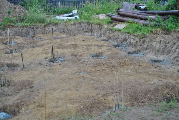

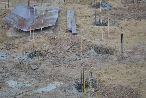

Я, при устройстве фундамента под свой дом, использовал стеклопластиковую 12 мм арматуру, в 3 нитки вверху и три внизу. Заливал 2,5 метровые сваи. Пока ещё наблюдаю. Но это дом. А к примеру на баню, достаточно по две 10 мм арматуры или даже 8 мм. А на такую баню, как у меня, вообще каркас на фундамент не нужен. Стены и так цельные литые, да к тому-же в стенах деревянный каркас. Там если, что и может произойти, так только под воздействием тротила.  :D

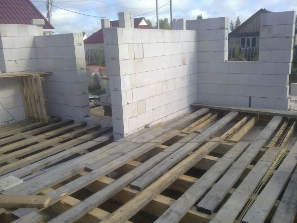

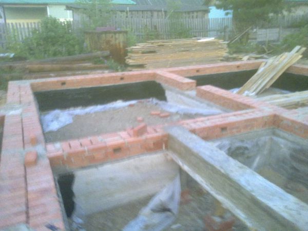

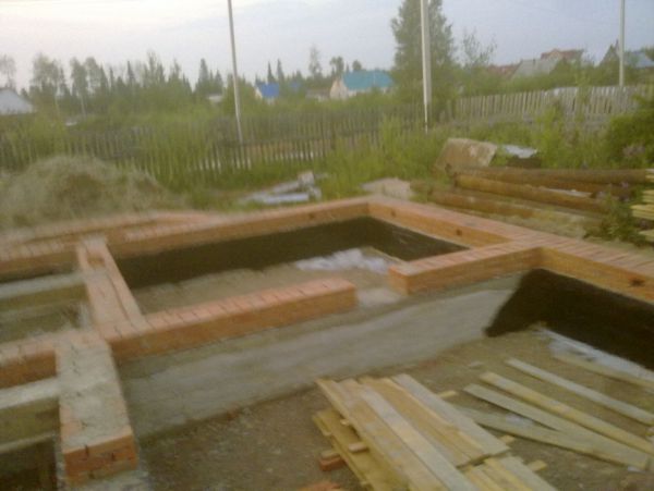

На фотографии, отыскал у себя на одном из носителей, видны три балки, которые висят, или правильно сказать концами лежат на фундаменте. Одна в центре фотографии, вторая слева и третья чуть дальше. Пример того как должна работать арматура.
Вот ещё несколько фотографий с фундаментом.

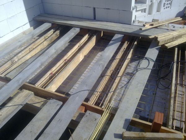

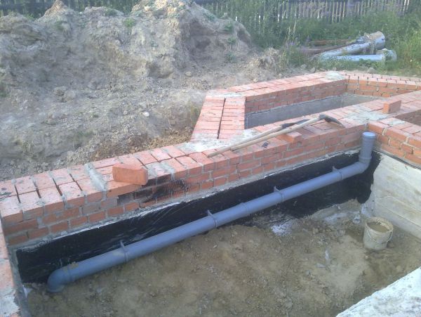

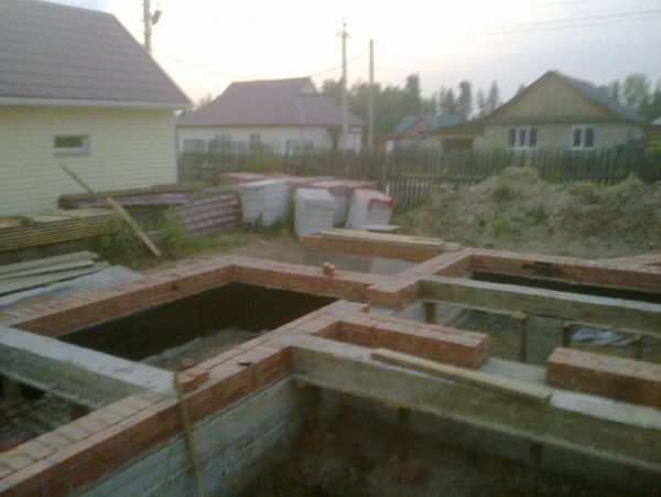

А на этих двух фотографиях показано, как выполнена опалубка для заливного пола с балками санузла.
post-103315-0-04440400-1462428015_thumb.jpgpost-103315-0-49514100-1462428061_thumb.jpg

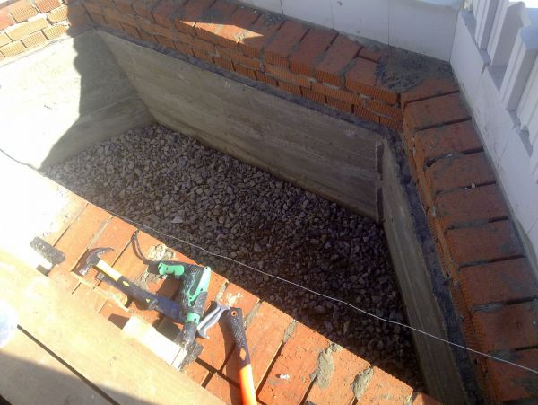

На последней тот самый погребок.
Да, забыл отметить, что в горизонтальных балках, я использовал металлическую арматуру, рисковать не стал. Всётаки стены над ними. Над широкими арками, балки или перемычки, как правильно не важно, для каркаса тоже использовал метал.

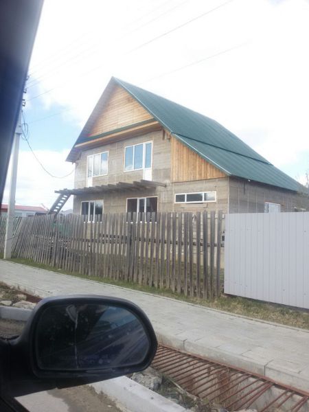

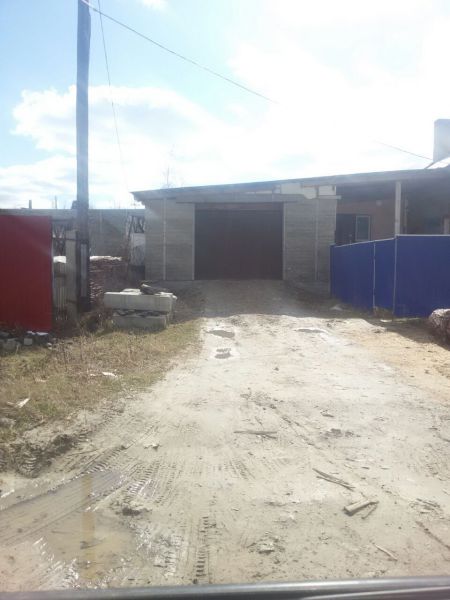

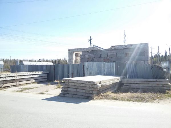

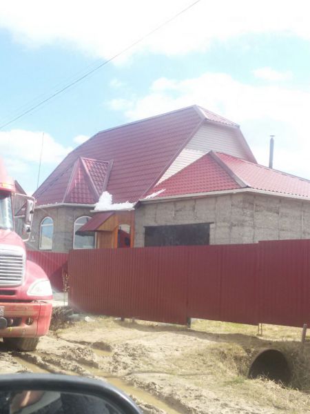

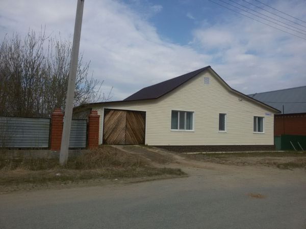

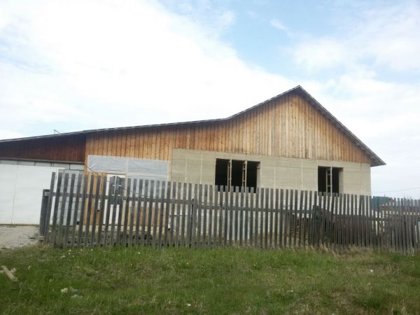

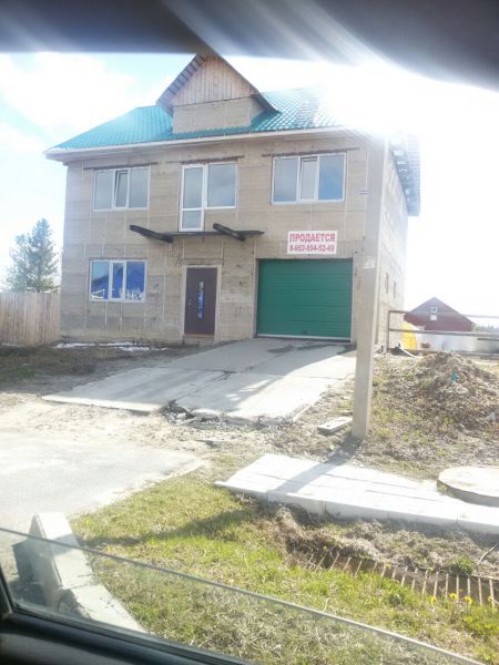

Попросил дочь сделать несколько фотографий домов расположенных по соседству.

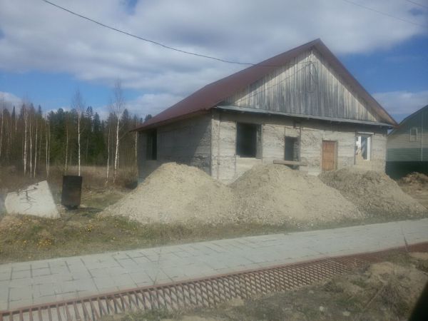

post-103315-0-89780500-1462469880_thumb.jpgpost-103315-0-46893500-1462469923_thumb.jpgpost-103315-0-13952800-1462469974_thumb.jpgpost-103315-0-19461300-1462470043_thumb.jpgpost-103315-0-70241400-1462469808_thumb.jpg
Многие просто гаражи таким макаром строят. Очень многие.
А это уже под сайдингом.

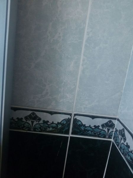

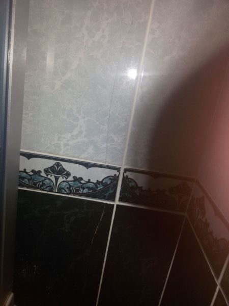

Есть вот такие фотографии
post-103315-0-92855700-1462503309_thumb.jpgpost-103315-0-97608600-1462503363_thumb.jpg
Узнаёте стены? Так вот, там видна вертикальная трещина, даже плитку разорвало. Такие же трещины, только на обоях, были шириной от 2 до 4 мм местами, но не в каждом месте, где находился брусок. Кое где и небыло. Образовались они на 2-3 год. Когда менял обои, щели зашпаклевал и проблема ушла. Сейчас бы я каркас делал по другому, так, чтобы вертикальные бруски в дальнейшем можно было бы снять.

На первой фотографии, дом, в таком виде стоит уже три года. Выстаивается. Сам хозяин ютится во времянке.
На фото с домами видно, что некоторые над проёмами кладут пропитаный брус, а некоторые просто укладывают небольшой каркас из арматуры.

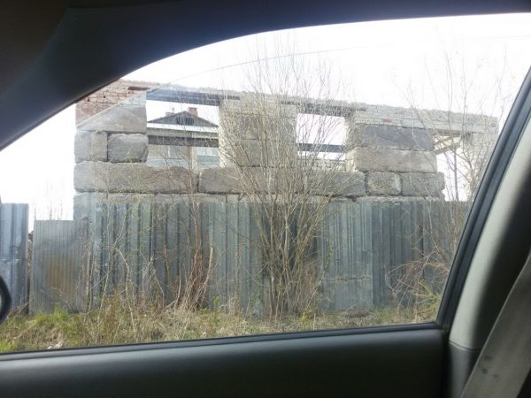

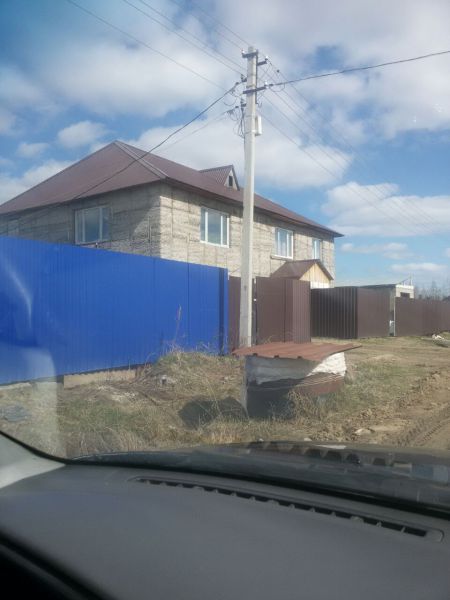

А ещё вот такой дом на нашей улице строится. И это не какая-то старая заброшенная стройка, вовсе нет. Это строится бывший начальник полиции. Начинал строить дом, вроде бы ещё как действующий? Вот в 2013 году залил фундамент, уж не знаю какой, всё за сплошным забором. Вывел стены. Работники у него тоже можете представить какие. Сейчас материалы готовит для продолжения стройки. В общем на последние кровные строится человек. :lol: Никто не может понять, что он этим хочет сказать или показать? Умора! Может поэтому и торкнули с места? Чтобы не позорил доблестную полицию.
