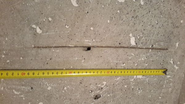

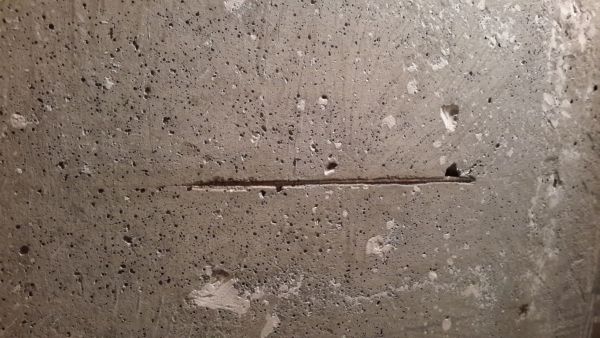

Добрый день!
В бетонной стене имеется открытая арматура, которая несколько проржавела. Данная ржавчина проявилась через штукатурку на обоях, в связи с чем пришлось все защищать :(
Подскажите, пожалуйста:
1. чем нужно обработать эту арматура, чтобы ржавчина снова не проявилась?
2. а также после ее обработки каким составом арматуру заделать? (ротбанд или что-то другое)
Нужно ли перед покраской масляной краской обработать арматуру преобразователем ржавчины?
Металл щёткой почистить или и преобразователем
затем масленной краской алкидной

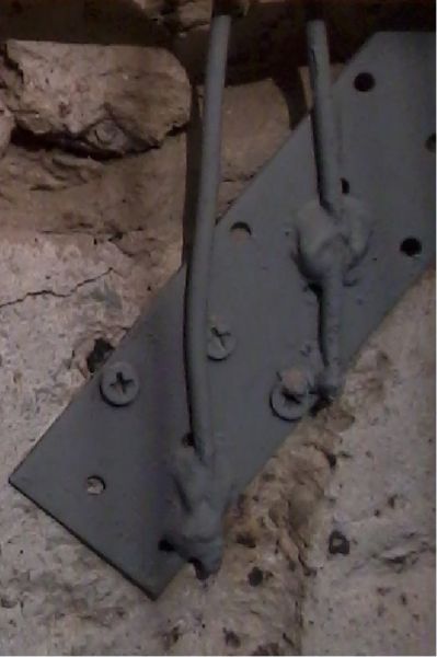

@Plutos, Все грунты по ржавчине создают пленку, через которую вода не должна проникать. Для этого они и предназначены, создают дальнейшую защиту от дальнейшей коррозии.  В прошлом году закреплял потолок саморезами, после загрунтовал грунтовкой по ржавчине VGT и специально оставил незагрунтованые саморезы, потом все шпаклевал полимерной шпаклевкой. Загрунтованные саморезы не дали коррозию, а вот где саморезы не были прогрунтованы проявилась коррозия.
