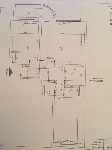

Добрый день!
В новостройке подрядчик застройщика предлагает сделать черновые работы.
На руки выдали рыбу договора. Посоветуйте на какие пункты следует обратить внимание и/или переделать, чтобы была возможность в последствии ссылаться на него в ходе сдачи.
На первый взгляд не устраивает количество автоматов и УЗО, но с коррекцией этого пункта, я думаю, проблем не возникнет. Возможно так же придётся составить план разводки электрики?
Сильно волнует пункт, касающейся выравнивания стен - как это должно быть корректно прописано в договоре, чтобы не было халатного отношения со стороны исполнителя? По всей видимости, пункт 1.5 (в частности - "Оштукатуривание стен. Угол 90 градусов достигается в ванной и зоне монтажа навесных кухонных шкафов.") не отражает полной картины качественной работы, т.к. в квартире полно и других стен, про которые ни слова :laugh:
В общем, если у кого-то есть опыт в составлении/подписании/согласовании таких документов, будем рады выслушать советы и критические замечания :rolleyes:
