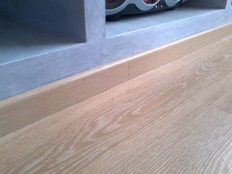

На фотке стык поперечный сделан без скошенного запила. Так лучше?
Понятия не имею, откуда у вас у всех инфа про скошенный запил. Скошенный запил пришел с деревообрабатывающих производств. Там его станками делают при склеивании двух заготовок. В домашних же условиях скошенный запил ничем не оправдан и даже хороший мастер с хорошей торцевухой будет мучиться делая запил на скос в двух заготовках. Особенно гемор, если эти заготовки еще и в угол приходят. Дома делают прямой под 90 градусов запил. Скошенный запил дает вам более длинный шов (гипотенуза длиннее катета), а значит больше шансов косячнуть и больше вероятность, что броситься в глаза. Чем меньше и незаметнее шов тем лучше.
На последней фотке тот же стык, что и на предпоследней, только с высоты глаз. Заметно?
Заметно?
Нет. Отлично смотрится.
