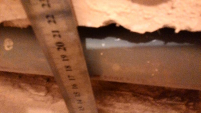

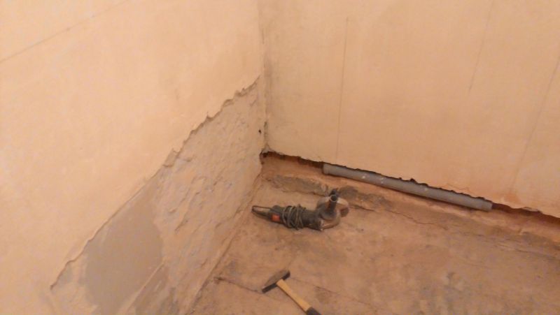

Добрый день.
решил больше не учится на своих ошибках ,а лучше спросить.
Убираю в стены канализационные трубы, дальше  будет плитка.
Имеет ли смысл из штукатурить или  просто запенить ,как у  Грешнова на фотографиях.
Будет ли на пене держатся клей плиточный?
и по водопроводным трубам такой же вопрос ?  трубы будут  в теплоизоляции.
Так как оказалось ( слов  представителей Рехау) ,что трубы на горячую воду необходимо укладывать в теплоизоляцию,из-за теплового удлинения.
А я сначала планировал в защитную пластиковую гофру.
Пенить, потом штукатурить. Потом плитку на клей. Вместо штукатурки можно клея дать. Не задолго или в процессе укладки.
Пена и есть теплоизоляция, не препятствующая расширению тепловому труб.
И она же, заодно, и дополнительная защитная пластиковая гофра.
Сначала замазать по пене. Чем - не важно. Должен получится некоторый слой 5-10мм. Иначе плитка будет бунить и её легко расколоть. Конечно есть умельцы, что сразу клеют, но всё-таки плитка подразумевает твёрдую основу, и смесь по пене всё же должна хорошо схватиться перед укладкой.

Я бы пену не стал исключать, он как раз будет в роли теплоизоляции и трубы могут там замечательно расширяться.
В целом - клей садиться неплохо на пену, просто я оставлял порядка 1,5 см на слой клея, чтобы он был попрочнее.
Укладывать начинал только после того, как данный слой набирал прочности и становился твердым, чтобы особо не люфтил при укладке, то бишь оставлял его в покое на несколько часов

Можно и исключить. Тогда оболочку типа флекс надо делать. Дело в том, что при нагреве трубы расширяются и увеличиваются в длине. Если просто закидаете раствором или клеем, при расширении труб давление выдавит замазку наружу, а в местах где не сможет этого сделать начнётся трение трубы о твёрдый раствор, что через некоторое время может привести к порче самих труб.

Так много ? То  есть труба утапливалась  в стену на 1,5 см дополнительно и этот зазор забивался клеем,который  высыхал несколько часов, так ?
Если во флексе, тогда штукатурьте спокойно. Но и канализационные тоже защитить надо. Пену предлагают как удобный метод фиксации и заполнения лишних выборок в штробе. А так же дополнительное утепление и возможность термических сдвигов.
