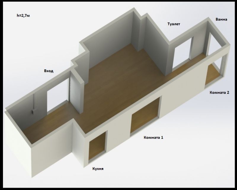

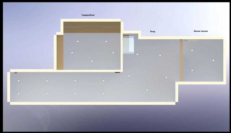

1. Самое бональное, но не можем определится - потолок натяжной глянцевый или матовый в прихожую?) (картинка В2_1)
2. Сейчас по всему холлу (15,6 кв.м.) лежит линолеум. Будем класть ламинат. (хотим этот). Стоит ли его класть в "новую" большую темную комнату (4 кв.м.), или можно обойтись старым линолиумом?
3. Как лучше использовать малую темную справа от входа?) (размеры 1,5 х 1,43 х 2,7) Может хоз блок? (Швабры, пылесос, хим.средства, банки и др..)
4. Обои выбрали эти. Сейчас вход в малую комнату проходит через двери купе. Хотим переделать цвет этих дверей. Как лучше - сделать под цвет основных межкомнатных дверей или под цвет мебели? Или вообще обои наклеить?)

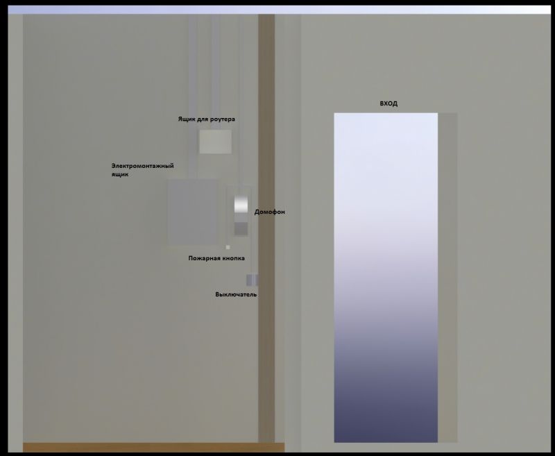

5. Пожалуйста, посоветуйте как развести провода в малой темной комнате, чтобы было удобно (рис. В2_6). Не могу только трогать электромонтажный ящик. Пока решили все провода распределить по коробам.
В принципе прихожая, ванна, туалет - может быть и глянцевый. Но если в комнатах матовые потолки, то лучше и в прихожую матовый
Не понятен вопрос.

Насчет развоки - как лучше расположить приборы - пожарную кнопку, домофон, выключатель и ящик  для роутера? Чтобы не мешались.

Ну если в комнате глянец, то и в прихожей также.
Вообще то домофон возле дверей, входных размещают. Пожарную кнопку тоже там. Выключатель для кладовки тоже лучше вытащить наружу в прихожую, что бы в темноте не искать. Роутер. Х.з.  Надо проверить, как он из этой кладовки работать будет
1. Глянец поднимет высоту потолка в два раза. Для узкого и длинного помещения визуальное чувство необычное. Но быстро привыкаешь и далее не обращаешь внимание.
Роутер без Wi-Fi. Который с Wi-Fi будет расположен посередине холла.
Насчет расположение домофона, выключателя и кнопки спасибо - совет хороший!)

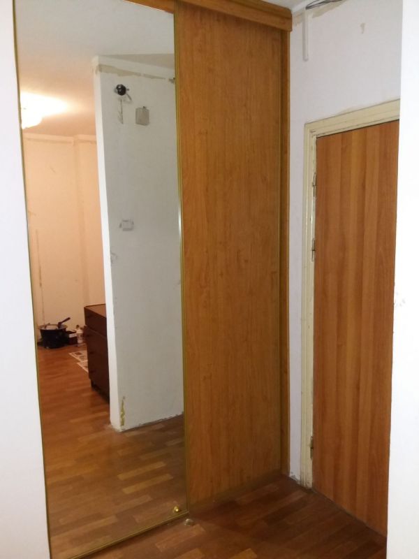

Сейчас установлены такие двери.
Их можно переделать или лучше новые купить?
Или вообще как есть оставить)) Только камушки декоративные вокруг в цвет подобрать..
Их можно переделать
Плохо видно. Там ролики с обратной стороны прям все снаружи?  Если это стальной профиль, то переделать можно. Единственное, что у вас в одной двери идет профиль именно под 4-х мм вставку, а на второй двери именно под 10-ти мм вставку. Вы можете поменять только вставки. Цвет самого профиля уже просто так без бубна не изменить. В принципе можно и в 4-х  мм профиль вставить 10мм плиту. Только придется фрезеровать периметр и место под ролики. В итоге получится хорошо с лица, но не очень с обратной стороны. Что вполне приемлемо для шкафа, но не красиво для межкомнатной двери.
Да, с обратной стороны все видно. Но это темная хозяйственная комната. Маленькая. То есть, что будет с той стороны не видно) А так менять наверно не будем. Она вписывается и под цвет новых дверей и ламината.
