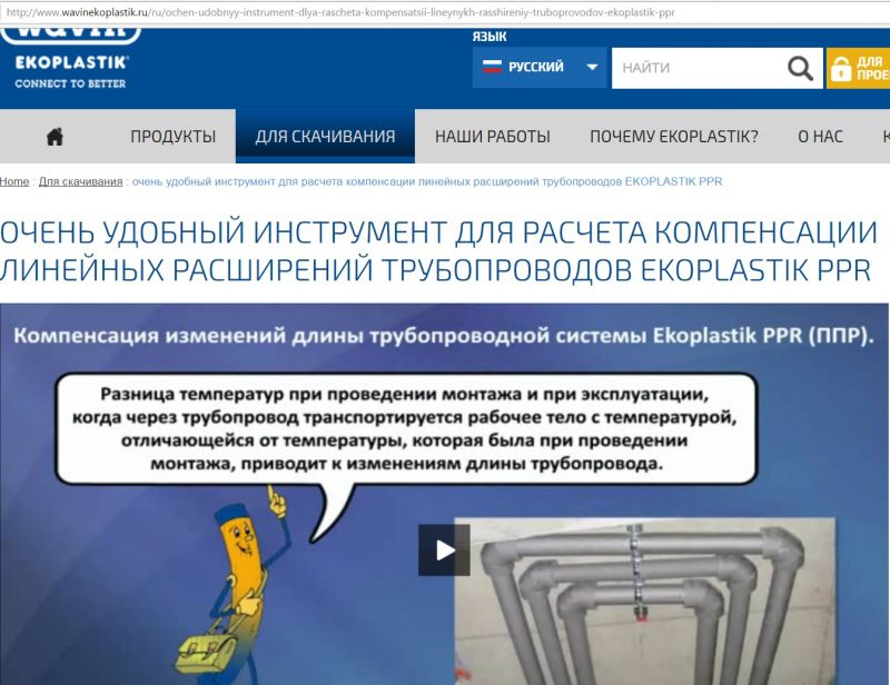

Это ж какая длина прямого участка должна быть
Таки пробуйте. Лехко же проверить.
Даже в маленьких хатах (8м), дыбит, из того что лично наблюдал.
Хотя производитель рекомендует
Дык и почему не сделать по рекомендации?
Металопластик вроде сказали . Точно посмотрю на днях.
На фото ПП трубы,какой там металопластик.
(8м), дыбит
китайское говно - да, дыбит. Как-то видел композитный! полипропилен со стенкой тоньше чем у пн16. Есть еще уникумы, что горячую водопроводную трубу на отопление пускают, для автономки она еще относительно безопасна, там давление не такое как в центральной системе, но длинные прямые участки выгибает. А если мы берем композитный Екопластик то никуда его не выгнет, разве что учсток длинной трассы будет в воздухе висеть, тогда провиснет конечно. Еще в плане жесткости очень хороша Штаби, правда у нас их давно не видел.
Да, да, да. Первый увиденный случай был как раз штаби. Заказчик так уверенно и заявлял это же не китайское говно, это же штаби.
Ну ессно теплового расширения быть у него в принципе не может и вообще он кручее всех законов физики вместе взятых.
у меня от соседей снизу заходит штаби - у соседей с ними все в порядке, лет 7 уже стоят. У меня чешский экопластик, композит - тоже ничего не выгибает. Лет 5 назад меняли отопительный стояк в 5 этажке на штаби - никаких претензий. А вот почти сразу после паяли одному менту автономку из композитной трубы фирмы no_name  - на длинных прямых участках (обратка) местами повыгибало. Хорошо что трубы эти он сам покупал.
Последние три года труб штаби вообще не встречал, даже в спецмагазинах, а специально ними не интересовался, т.к. на данный момент лучше экопластика труб не встречал. А вот китайского дерьма, где металлическая вставка имеет в буквальном смысле, всего лишь напыление полипропилена вот этого сейчас полно и я с ужасом смотрю на тех, кто его покупает. И ведь покупают.
И что?) Ну не желают, в большинстве случаев, люди, лицезреть подобные кракозябры) Делают подобные компенсаторы как правило в технических помещениях, в проектах с нуля. Мне такие не попадались. А там где делал отопление сам - значит везло мне, если вам так угодно :) За всю мою практику именно с отоплением выгибание труб было в вышеуказанном случае.
