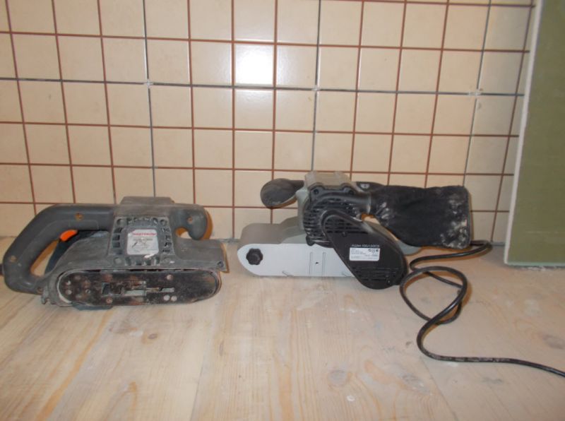

В наличии имеется вот такая шлифовальная машинка.
Энергомаш ЛШМ 85800.

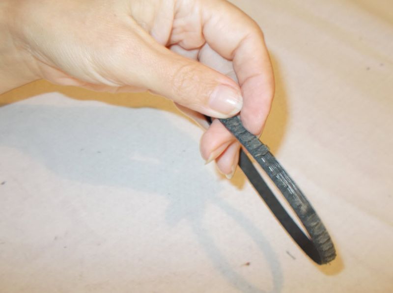

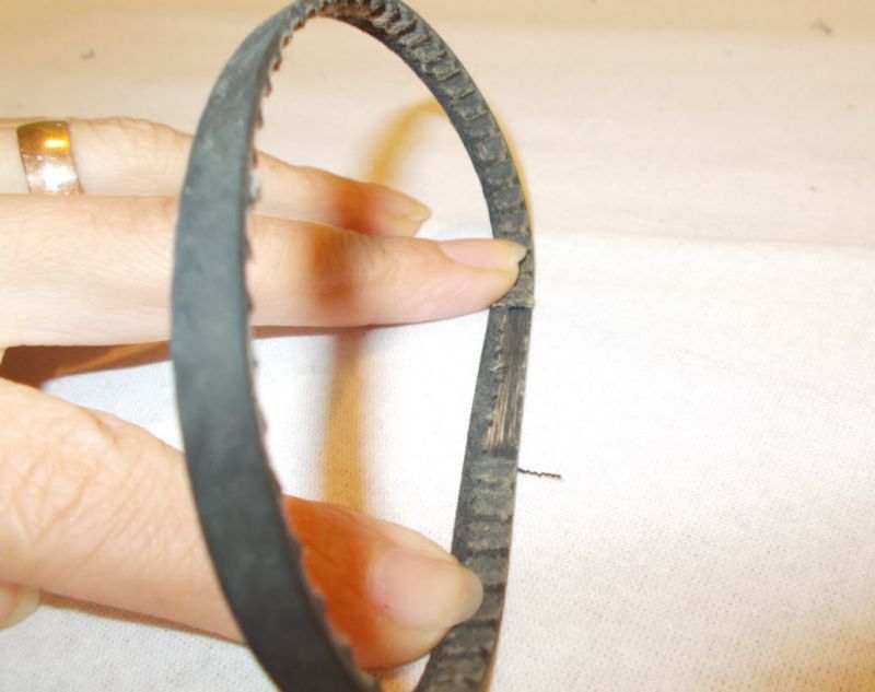

Отработала сия машинка лет, как минимум 10. Служила она мне верой и правдой пока не сдох ремень. Заказала новый, точно такой же. Решила поменять сама. Мне кажется что ремень необходимо натянуть.

@Manul, я не натягивала ремень совсем. Никак! одела на большое колесо, а потом надела на маленькое. Мои хрупкие пальчики даже не испытали никакой нагрузки. Оно просто наделось! Люфт, или слабину, я фиг его знает как правильно обозвать, я маленькой отвёрточкой выбрала на третьем фото, чтоб видно было.

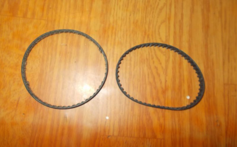

А "родной" на куски порвало? Сравнить размеры не получится?
На маленькое, а потом по направлению вращения двигателя на большое.
Наоборот  на большое, затем вращая на маленькую зубчатку - у большого буртик сверху и чтобы натянуть, надо чрезмерно натягивать ремень.
Фая, регулировка натяжения у таких аппаратов отсутствует. Скорее всего ремень бОльшей длины. Там разницу в 1мм можно не заметить. Что делать - брать ремень в сервисе или колхозить ( ставить натяжной подшипник, по принципу как вставленная сейчас отвёртка)
@Manul, родной ремень жЫвой, просто стёрся. Размеры один в один.
На фото может быть и покажутся разными, но они реально одинаковые.
Старый ремень стёрся. И как я подозреваю, именно от того, что ремень был не натянут.
Ремень большой Помочь тут нечем
Ремень один в один как и родной. Я по букаФФкам выписала. Ну и размеры у них, у старого и у нового, одинаковые.
