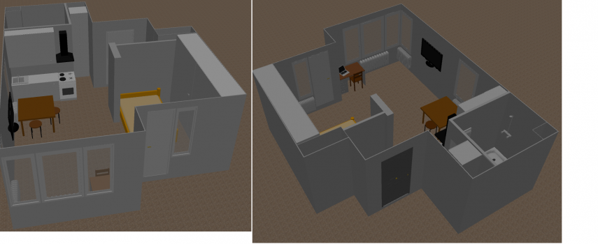

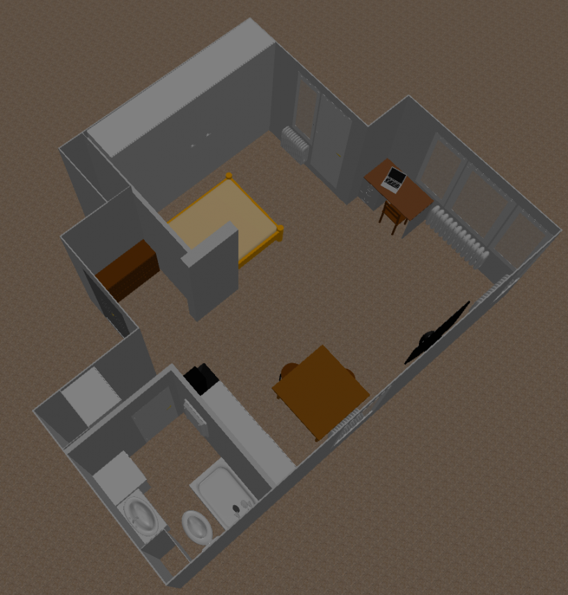

Вот еще вариант. Но это перенос мокрых зон? Как это можно решить?
Говорят, что перенос кухни вызовит проблем с БТИ. Следовательно потом продать квартиру будет сложно. Но также говорят, что кухню можно спрятать в шкаф и будет все норм. Какое ваше мнение?
Эта кухня годится разве что для пожарить яйца, нарезать салат, что-то разогреть готовое и т.п., но что-то толком приготовить на ней будет очень утомительно. А так - да, красиво когда закрыто все.

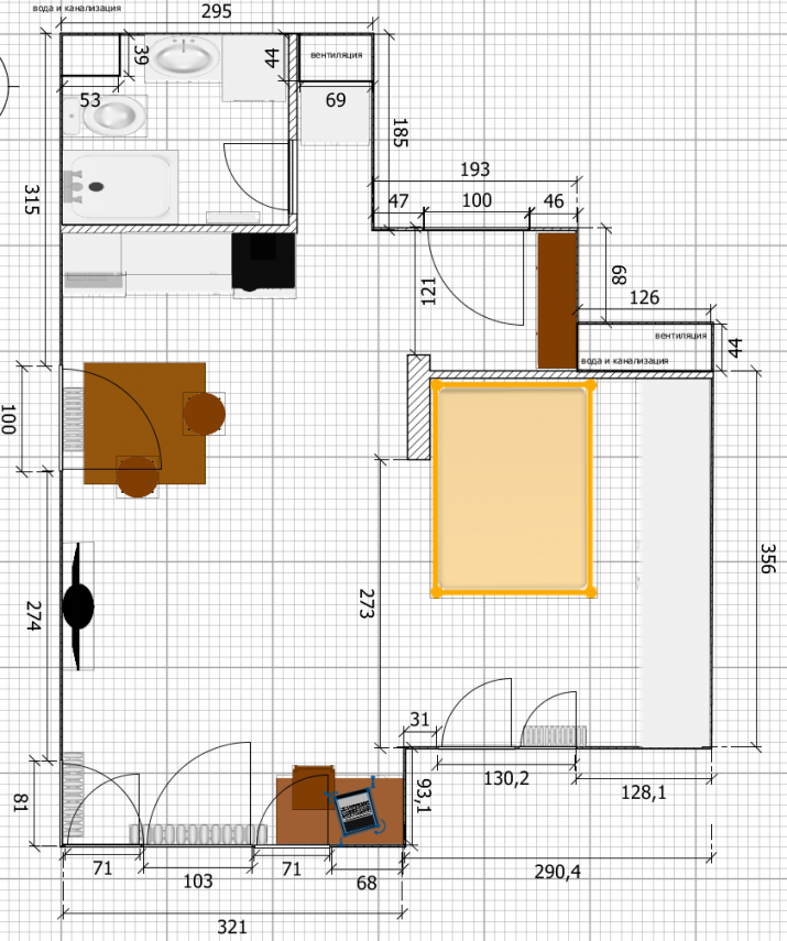

Перенести кухню по закону нельзя. Но пока есть два варианта решения:
1) Планировку оставить как есть от застройщика. В документах БТИ у меня будет кухня в комнате 10,15кв м. Но по факту кухня у меня будет рядом с ванной. Чтобы исключить проблемы с проверками и при продаже ипотечникам мне надо сделать кухню мобильную в шкафу (на колесиках?). В нужное время я перемещаю кухню в комнату 10,15кв. м. как в плане БТИ. Либо прятать кухню в шкаф и при проверки поставить временную мойку и плиту в комнату 10,15кв. м. для имитации кухни по плану БТИ.
При комиссиях, проверке и в планах кровати не должно быть в комнате 10,15 кв.м.
2) Уменьшать ванную за счет жилой зоны нельзя. Поэтому в БТИ согласуем такой план (см. картинку)
Ванную комнату уменьшаем за счет нежилой площади (коридора). Если сосед снизу сделать также коридор по этому плану, то можно будет мне официально перенести кухню в коридор ибо у соседа снизу будет в этом месте нежилая площадь (коридор).
В целом это хлопотное занятие. Поэтому эту идею лучше отложить. Даже не знаю чего меня так зациклило на переносе кухни )))
