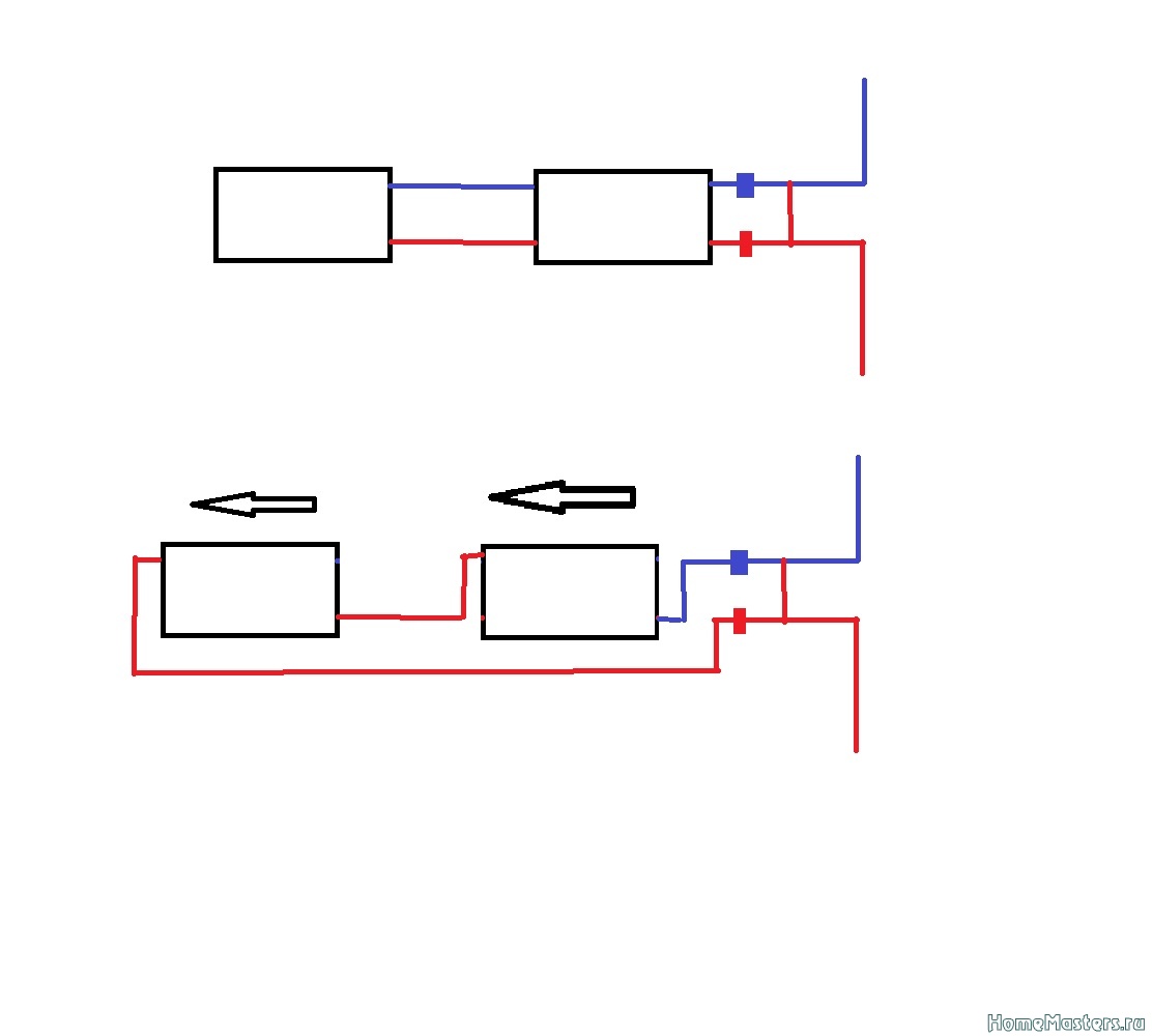

2. Заставить воду принудительно течь так, как нужно вам, а не так, как ей удобней. На данный момент вода втекает в первый радиатор сбоку, делает минимальную петлю по первым нескольким секциям и утекает обратно. Вам нужно заставить ее пройти через все секции всех радиаторов. Это более громоздко, менее красиво и дороже того, что вам сделали сейчас. Выглядит примерно так, при условии однотрубной системы и подачи сверху.
Очень коряво, но поясню
Подача должна входить в верх первого радиатора и выходить по диагонали, то есть снизу с другой стороны. Таким образом прогреется весь радиатор, не совсем равномерно, но лучше, чем сейчас. Второй радиатор тоже в подаче (которой в вашем случае является вода из выхода первого радиатора) тоже подключается верхним коллектором с одной стороны, а выход - их нижнего коллектора с другой стороны. То есть тоже подключение по диагонали и более-менее равномерный прогрев. Выход со второго радиатора подключается к обратке и уходит дальше по стояку.
Это только идея, нужно знать подробности вашей системы и можно прикинуть разные, более компактные и красивые варианты, но ИМХО без диагонального подключения надеяться особо не на что. Теоретически можно обойтись без переварки, собрав нужные Г-образные зигзаги из труб и уголков.

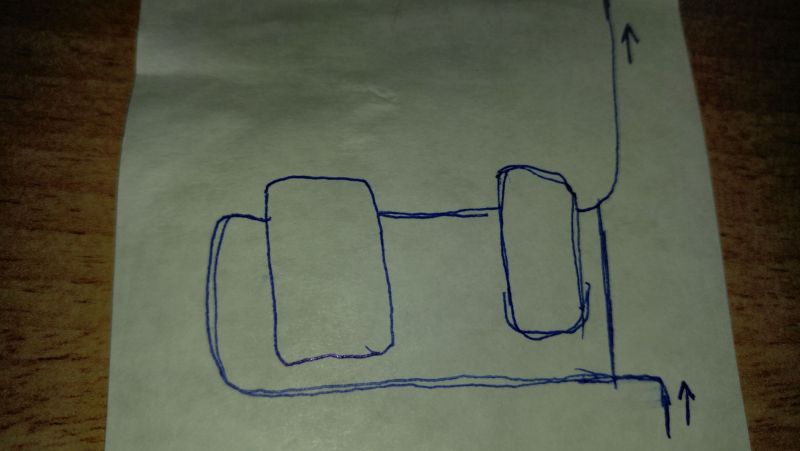

Спасибо! Система однотрубная, подача воды снизу у нас. Вот именно и непонятно, почему нижняя труба межлу радиаторами холодная, а верхняя горячая... Как то странно

Это вот что то подобное? Очень извиняюсь за мой скромный рисунок))) нужна ли труба снизу между радиаторами? (ее нет на рисунке). И куда при таком подключении краны и заглушки?
И не пойдет ли при этом подключении вся вода сразу через перемычку?
И как все это донести до сантехника.... Обидится же...

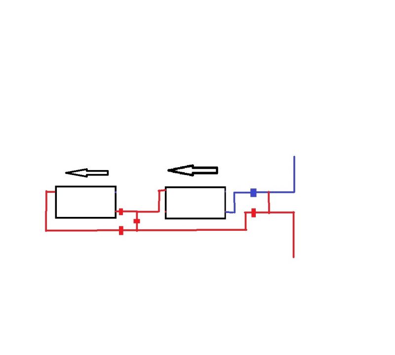

Спасибо! То есть отключить поодиночке их не получится? Только вместе?

В этом случае не получится "диагонали", вода будет проходить только по верхнему коллектору, не опускаясь вниз, и верх радиатора будет горячим, а низ - холодным.

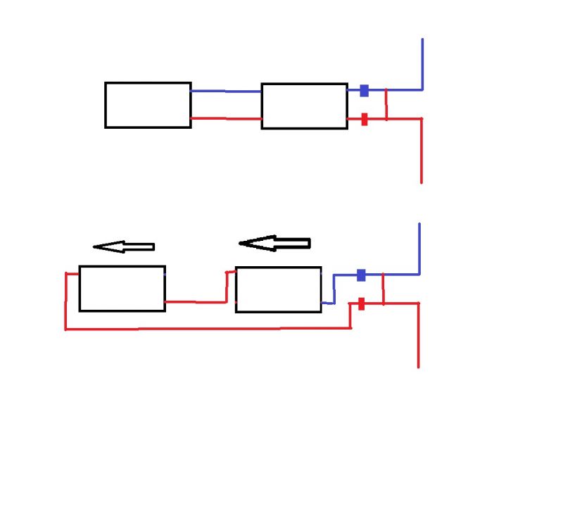

Точнее так? И где должны быть краны?
Здесь левый радиатор будет прогреваться лучше, но не полностью, а с правым - не рискну предположить.
Лучше всего - как на картинке Евгеника, но потребуется переварка отводов стояка. Если постараться обойтись меньшей кровью за счет красоты, но это будет примерно вот так.
Сверху - как у вас сейчас. Снизу - как предлагаю я. Чтобы не перекрывать воду, не срезать новые отводы и не приваривать еще более новые, можно оставить существующие, но для этого придется как минимум правый радиатор сместить влево, чтобы было место для уголков и поворотов трубы. Это займет сантиметров 10. Для симметрии можно левый радиатор сместить вправо (на рисунке я неправильно нарисовал стрелку для левого радиатора :noddle:).  Отводы стояка и краны остаются старыми, из нового потребуется пересверлить отверстия для крепежных кронштейнов, докупить труб, уголков и угловых американок.
При предложенной схеме - нет. Но можно предусмотреть байпас с краном между радиаторами и шаровые краны между ними же. В этом случае можно будет отключить отдельно левый радиатор.

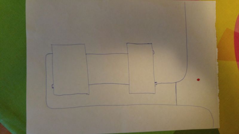

Элис, как делала я.
Труба отопления 32-я. Байпас 25-й, вход на радиаторы 20-й. Делали пластиком правда, всё работало превосходно.
