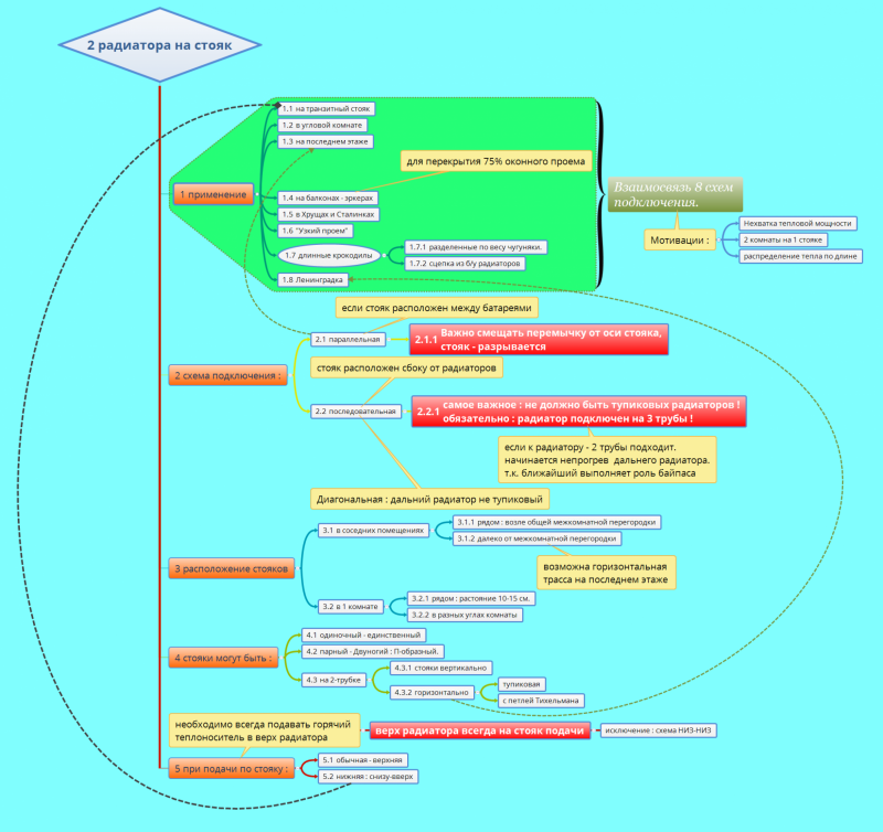

на всех 46 сообщений - нашел всего 2 верные схемы (да и те затерялись среди неверных). а зато сколько брака ! - замечательный результат !
можно и более в общем плане рассмотреть проблему : "2 радиатора на стояк" - во всех вариациях ...

А ничего, что полиспаст - это механизм из блоков? ;) А то, куда вы рекомендуете поставить кран называется байпасом. После его установки будьте готовы встречать мерзнущих соседей по стояку или, как минимум, быть ими словесно обласканными :)
Для понимания физики процесса:
