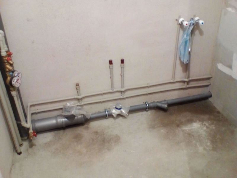

Вот что смутило, а куда и для чего идет по ванную серая пластиковая труба, да ещё на такой высоте
Ванную необходимо укрепить снизу
 А можете объяснить - зачем? Что будет, если не закрепить снизу?
Кроме всего прочего
:noddle: Только что хотел написать тот же вопрос. Потом осенило - это ж слив для будущей стиралки,.

@Sano, это труба - слив для раковины, она там будет стоять, ее не установили ещё.

А вот примерно так, тут от застройщика монтаж post-2-0-84753400-1478515499_thumb.jpg
Во, блин - ошибся. Для раковины это вообще жестоко
