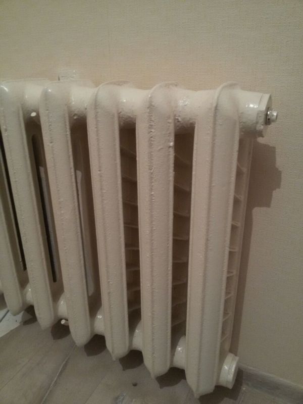

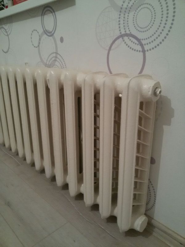

post-103315-0-33340900-1481388049_thumb.jpgpost-103315-0-95370100-1481388075_thumb.jpg
@Solton,
чтобы не быть голословным, вновь предоставлю фото, правда жаль, что батареи  уже покрашены, в квартире ведется затяжной ремонт, и не видно тех ржавых подтёков, выступивших через межсекционные стыки, но можете поверить, они там были.
в 1995 году, после получения квартиры в новом многоквартирном доме, оказалось, что система отопления в ней работает, не достаточно эффективно, в комнатах было зимой прохладно, а на потолке(бетонные перекрытия), в сорокоградусные морозы, появлялась изморозь. квартира угловая и расположена на последнем третьем этаже. для того, чтобы хоть как-то повысить в квартире температуру, я, решил добавить на существующие батареи дополнительные секции. на примете у меня были совершенно новые радиаторы, снятые с нового, но уже закрытого садика. система отопления на нём отработала всего один сезон (1985-1986гг). последующие 11 лет, радиаторы пролежали «сухими» на улице, в условиях наружных температур от +30 до -40, хоть и под крышей. у Вас радиатор пролежал 20 лет. тогда, я  посчитал, что радиаторам ничего плохого  прийти не могло, поэтому просто отсоединил необходимое количество секций(по три секции), прикрутил их к существующим радиаторам, а потом просто покрасил. никаких испытаний, повышенным давлением, не проводил, так как поcчитал, что достаточно того, что перед началом отопительного сезона, эти работы проводит теплоснабжающая организация.
в процессе этого самого ремонта, поменял даже электропроводку, а вот обслуживание радиаторам так и не сделал. квартира сейчас не моя, а дочери, зять не захотел менять прокладки и так ремонт уже полгода делают, хозяин-барин. к тому же, на следующий год, он собрался убирать центральное отопление, уж больно дорогое удовольствие, хочет перейти на конвекторы. к тому же угловые батареи в квартире почти не греют, во всех трёх квартирах, по всему стояку.
