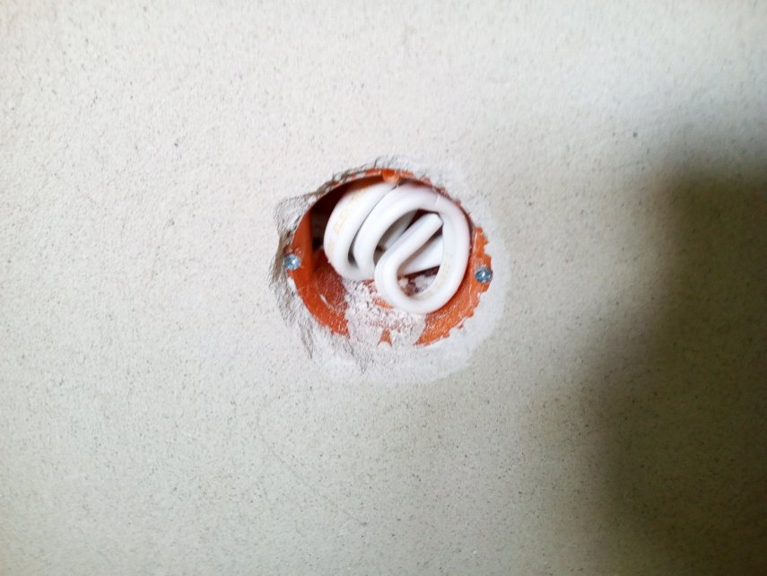

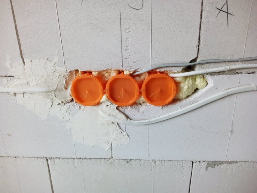

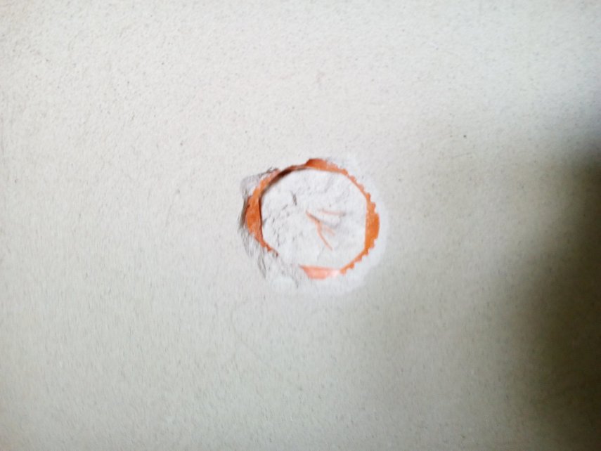

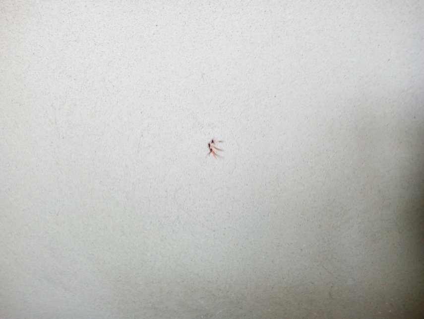

Это не у меня, а у людей ;) По нашим меркам "удлиненный" подрозетник с крышкой. Универсальный, т.е. пригоден и для регипса, и для кладки.
На последней фотке видно, что подрозетник "ушел" внутрь от поверхности штукатурки. Так вот для таких случаев имеется фиговина, которую, к сожалению, не успел сфоткать, такой себе цилиндр из колечек. Каждое колечко этак миллиметров 2. Ножиком отрезаются ненужные, а оставшиеся крепятся к подрозетнику в свободные отверстия винтами. Таким образом выбирается глубина.

Интересное решение.  Обычно  в таких случаях мокрую бумагу в подрозетники заталкиваю. Почему мокрую? Сухая бумага достаточно упругая, постоянно норовит наружу вылезти, мешает работать. А мокрая, как её запихал, примял, так и держит форму.
А за монтаж подрозетников на пену я бы по рукам настучал. :)
По мне - это не проблема. Лишь бы длинны самореза хватило для монтажа розетки. Хуже когда подрозетники выступают за плоскость стены.
Совершенно незаслужено. Они (довольно длинные, мм этак 90) не посажены на пену, а пеной заполнены пустоты вокруг них. Штукатурка наносится машинным способом, поэтому полости запенивают. И при шпаклевке предпочитают тонкий слой пены толстому слою шпаклевки.
Колечки не проблема, Смотря насколько утонул подрозетник, можно отрезать от такого же подрозетника верхнюю часть и добавитьеё. Но в принципе там уже не так критично, как Андрей и говорит, лишь бы самореза хватило  : )
Всё неплохо, как вариант, главное чтоб в обязаловку не вводили. ;)
Но чё-то прокладка кабелей "у людей" (уж не говоря про пену), не нравится.
Да и кабель на розетки как-то хлипковат. Короче на вид - стиль "таджик-строй".
