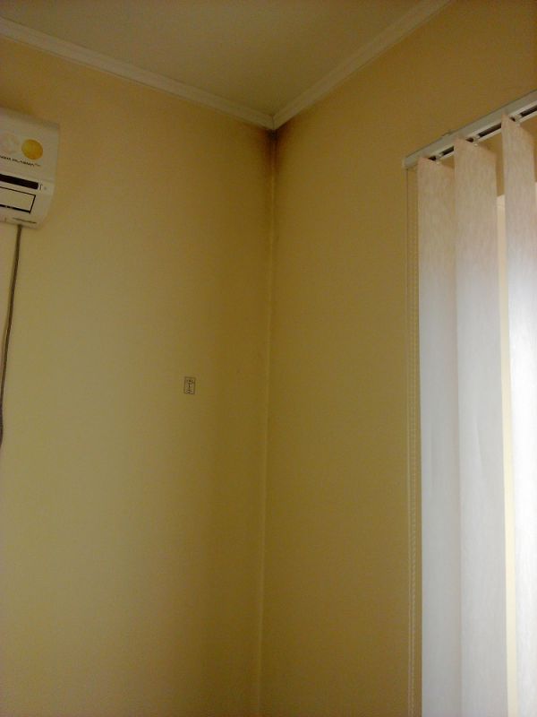

Есть частный дом. Вот такая вот штука появилась. В прилежащем углу поменьше намного,  не черное, но тоже есть. И по всему глу отверха до низа. Снизу получше. сверху - похуже. Снизу выглядит - как жирные пятна. Под кондиционером стоит кровать, за изголовьем кровати на стене тоже как жирные пятна.. Эта стена - наружная.  В противоположной части комнаты углы чистые.. В соседней комнате тоже есть такие углы - преимущественно в той части, где стена наружная, не перестенки.
Стена - ракушечник 400мм, с обеих сторон штукатурка ЦПС. Изнутри на штукатурке - шпаклевка и водоэмульсионка. Снаружи - после штукатурки -  цементная "шуба" + пенопласт 50мм на клею + клеевая шпаклевка армирующего слоя + цементная "шуба".  Из "вентиляции" в помещении - единственное: деревянные окна....
Убрать это все дело - это одно, но нужно причину устранить..
Больше всего подозрения на отсутствие правильного воздухообмена. Какие есть мысли?

Так проветриваю полчаса-час. Ну бывает, когда и не получается.. Ну и сейчас  проветривай-не проветривай - грибок уже никуда не денется, пока не отремонтирую.. Еще нюанс - отопление. В помещении бывает температура до +15-16 опускается.

Вчера обошел весь дом - всего два таких угла в доме. Первый, который на фото в первом сообщении - имеет две наружные стены, второй же угол имеет одну наружную стену. вторая - перестенок с гаражом... И оба угла на расстоянии метра от радиатора...
Вопрос такой, если дело только в вентиляции, то почему грибок только на одной конкретной стене, а не по всей комнате?
Аналогичным вопросом задаюсь.. Тем временем нашел еще один угол - и тоже обе стены наружные, на сквозняке - углы дома. По поводу созможного конденсата внутри стены, если бы ракушечник напитал влагу -  слой штукатурки довольно большой + сверху еще шуба цементная, аж потом пенопласт. Скорее бы точка росы была между шубой и пенопластом наверное. Опять же, почему только отдельные углы  и участок за изголовьем кровати????
