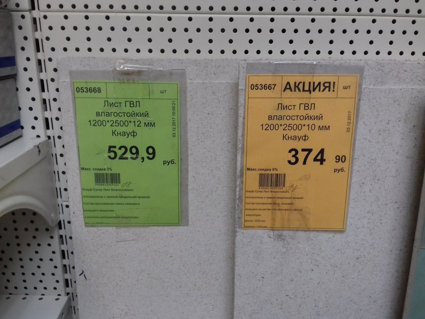

Так я и не выбрал
Фанера, осп, гвл или может ДСП? ))
Что крепче чтобы в 2 слоя не ложить? Или будет плохо для шкафов и прочего?
В один слой плохо. Надо в 2 слоя и внахлест со смещением всех стыков. Фанера лучше. Две 8 или две  10 друг на друга положить - будет хорошо. А если при укладке еще и склеить, то вообще - шик! ДСП точно не стоит. ОСП можно.
16 часов назад, vvolkodaff сказал:
осп и ДСП  - лесом.
Фанера, гвл.
