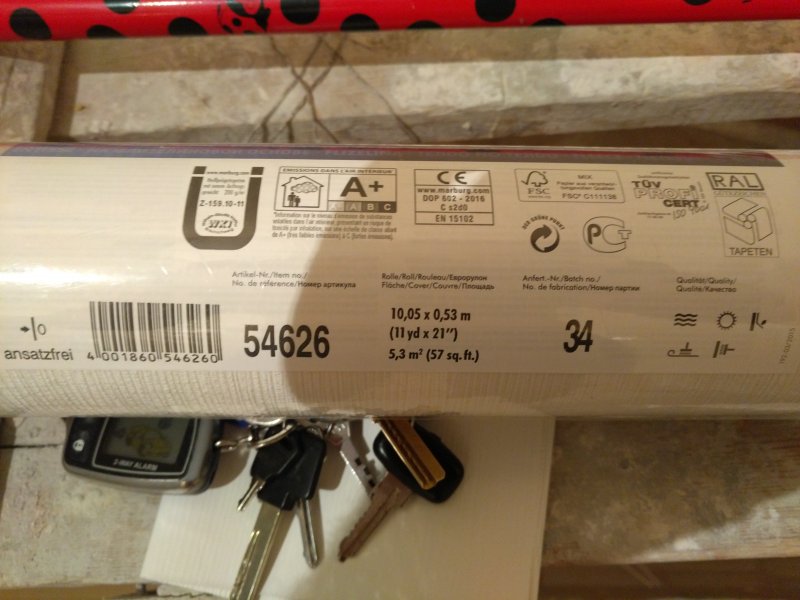

Покупал  обои  виниловые  на  флезелине  ,  специально  ,  что  бе  не  наносить  клей  на  полотно .  Обои  Marburg Homestory 54626 (  и  их  партнеры  )  .
Но  на этикетке  обнаружил  оба значка  "куда  наносить клей  " . Возник  вопрос  ,  это  мне  на  выбор  ?  Или  надо  наносить  и на  стену  ,  и  на  обои ? Я  понял  бе  если основа  бумага  ,  но  там  указан флезелин .
1) Подскажите  , так  куда  наносить  ,  можно  только  стеной  обойтись ?

Насчёт клея в инструкции написано, если нет то сайт и сам продавец
Но что то мне подсказывает что можно на стену и на сами обои по желанию.

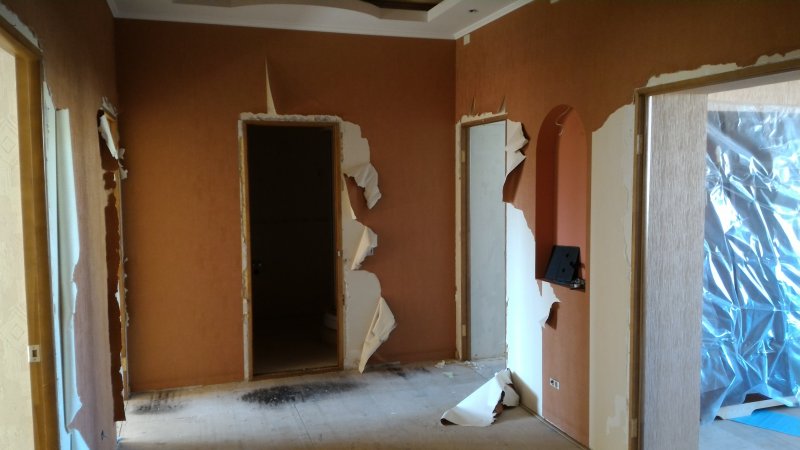

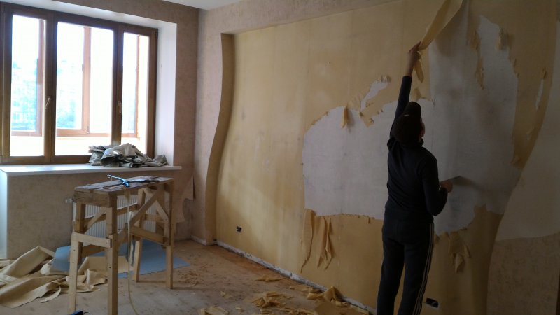

По поводу отрыва, да так легко отдирается верхний слой, бумага отмачивается и счищается также легко, никаких запар с удалением
Прямо сейчас всю квартиру зачистили
Но есть новый тип обоев , которые удаляются ещё проще, целиком, подцепил и снял, были по началу сомнения как же так, но вот полгода у меня такие поклеены и до сих пор не упали )))
Да  нет ,  именно  целиком  отходит  ,  или  нижний  слой  такой  незаметный  ?  Смущяет  больше  легкость  удаления  (  как  на  видее)
1 час назад, Sano сказал:
Вот  именно  так и  отходят  ,  но  обозначение  говорит  о  другом
позвонил  представителям  Marburg ,  сказали  это  часто  задаваемый  вопрос  и  еше  добавили  " это  рекомендация  ,  а  не  руководство  к  действию  "
Попросил  пояснить  ,  сказали  ,  мол  производитель  действительно  указывает наносить  клей  везде  ,  но  это  с  учетом  неподготовленных  стен  в  плане  впитываем ости

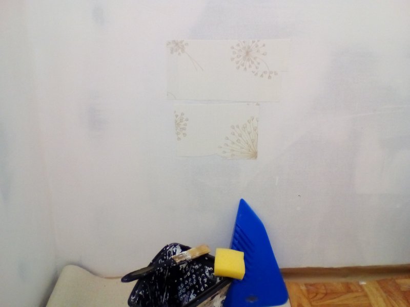

Я делал пробник, когда также были не понятки,  неохота было обои промазывать
Также смотрю как приглаживаются, стыкуются, подрезаются, остаются пятна, как чистятся, в общем по всем параметрам
2 часа назад, Sano сказал:
я  начну  со  стены  ,  где  будет  встроенный  шкаф .
А  я  смотрю  ,  тоже  чем то  стену  покрывали  белым  ,  или  это  так  шпаклевка  легла  ?
Вот и образцы там же где шкаф поклеены, мало ли что
А стена покрыта грунт краской , темные пятна это гипсокартон просвечивал
