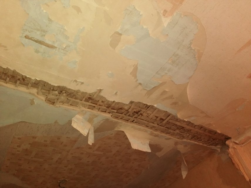

Есть старый дом с деревянными перекрытиями, которые достаточно сильно просели. Хочется сделать потолок из ГКЛ, пластиковые панели что-то не катят.
Дайте пожалуйста советы по монтажу и обработке стыков.

Всем спасибо за ответы, насчет профиля я понял. Но основные мои сомнения связаны все же с потолком. Дом старый стены из шлакобетона. Потолок сильно провисший, изгиб до 5 см.
Поэтому фиг его знает, какие у него подвижки происходят. Подвесы то к нему крепятся, хорошие профили дадут какую-то жесткость.но достаточно ли?
И еще, потолок из ГКЛ опускается достаточно сильно, длины стандартных прямых подвесов не хватит. На анкерных делать думаю. Никаких засад тут не ожидается?
