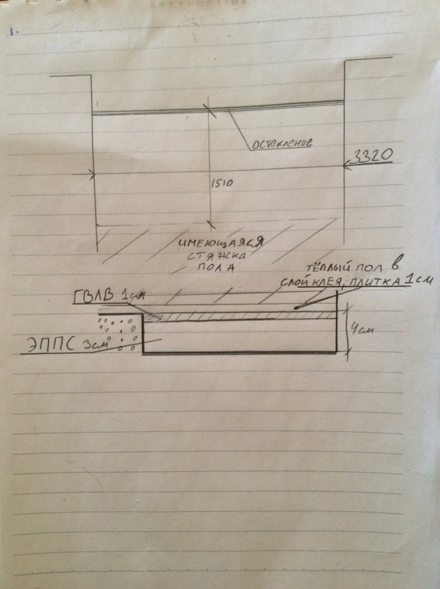

Собираюсь присоединять лоджию. Планирую гидроизолировать, утеплять, теплый пол. Финишное покрытие- кафель. Стоит вопрос в выборе теплоизоляции, учитывая, что перепад высот со стяжкой пола в комнате составляет всего 4 см. Хочется использовать пенополиуретан (поролон) в качестве утеплителя, сверху стенофон, затем теплый пол и стяжка наливным полом с металлической сеткой для распределения нагрузки.
Поделитесь, пожалуйста, опытом, влезет ли все это в 4см?
Насколько живучей будет данная конструкция?

Про пенополиуретан ничего не скажу, стенофон нафик не нужен, т.к. фольга разъедается цементом и толку никакого. И при такой толщине лучше использовать маты под плитку, а не кабель в стяжку
Мало того что не влезет, так ещё поролон стенофон там вообще не туда

В 4см не влезете, если только эппс и фанера сверху
20 минут назад, Александр Андреевич сказал:
эппс 30мм - гвлв
У человека всего 40 мм. 10-15 мм уйдет под плитку. Что там остается?
Может как вариант приклеить на плиточный клей ГВЛВ 20 мм (чем не изолятор), заодно выровняв горизонт. Ну сверху маты в слой клея и плитку.
17 минут назад, Александр Андреевич сказал:
ну тогда 20мм эппс. и даже 10мм будет лучше пенофола
Не, ну если плита ровная, томожно 10 мм ЭППС . Но опять же, ГВЛВ - 20 мм . Остается 10 мм на литку и маты. Не хватит.  Не ,Я бы сделал так как написал постом выше. По большому счету маты близко к поверхности, им не надо прогревать плиту как кабелю, так что достаточно.

Плитка не входит в эти 4 см, она будет сверху, т.е. есть 4 см до от стяжки пола кухни до чернового пола лоджии, в которые еще как-то должна влезть теплоизоляция.

Подскажите пожалуйста, на что крепить ГВЛВ в конструкции утепления лоджии? Хватит ли прочности 1 листа, если сверху будет плитка и мат теплого пола в слой клея, или лучше 2 листа внахлест, но меньше ЭППС?

Нет, одного листа не хватит. И дело даже не в прочности, а том, что Вы не сможете  1 лист положить на все лоджию. Да если и сможете, они на складах так хранятся, что он выгнут будет.

2 листа внахлест (вразбежку), листы между собой склеиваются ПВА и скручиваются саморезами для ГВЛ. Получается одна сплошная плита. По краям можно запенить. К ЭППС ГВЛ ничем не крепится. Просто лежит.
У Вас проблема набрать подходящую толщину. Поэтому на вашем рисунке я бы дорисовал под ЭППС слой плиточного клея за счет которого при необходимости можно добрать до 10 мм.
И еще. У вас написано "теплый пол в слой клея, плитка 1 см". Если один см это все вместе, то там будет больше. одна  только плитка 1 см
